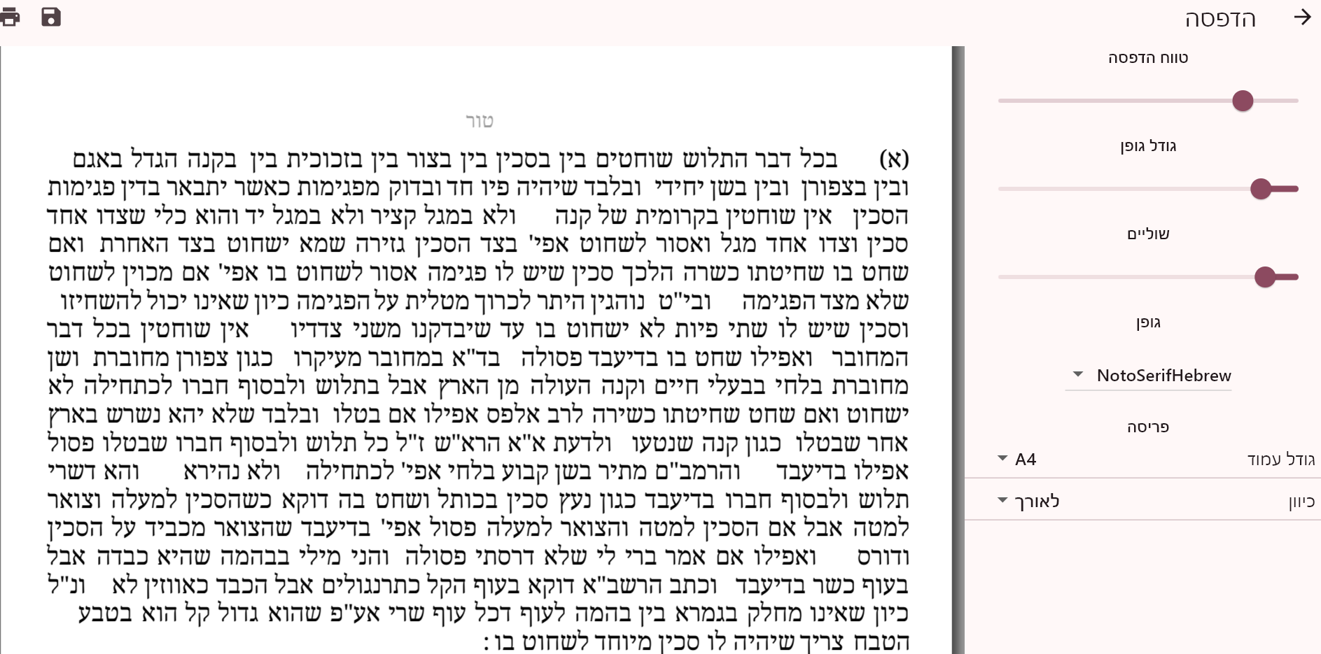

                  בדקתי, וההדפסה לא מדפיסה את המפרשים!
                  מי שיוכל לעזור אודה מאד

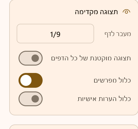

                  • יהודי צעירי
                    אם בחרת מפרשים לפני כניסה למצב הדפסה, ובמצב הדפסה לחצת הדפסה עם מפרשים
                    זה מדפיס,
                    הנה תמונה

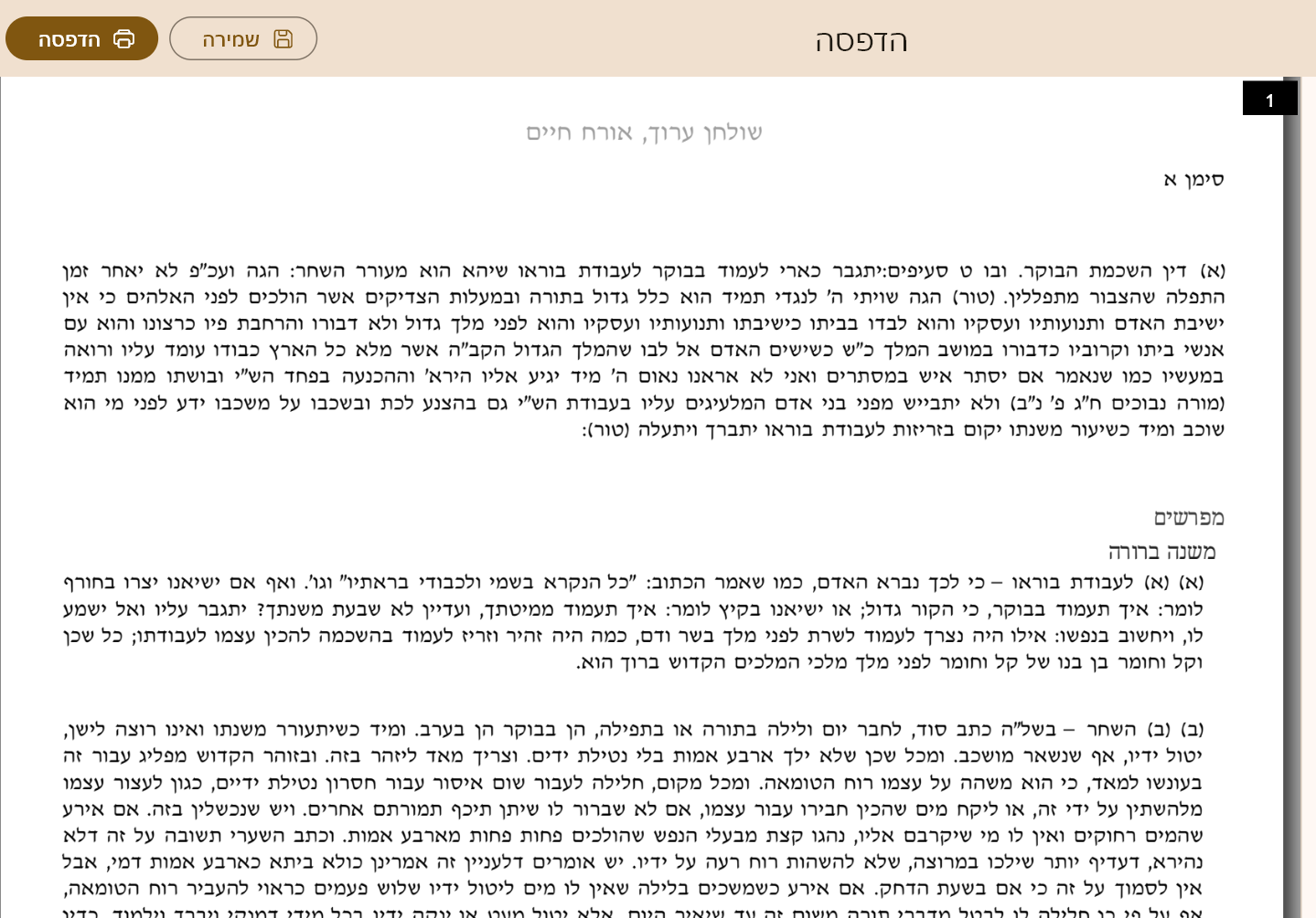

                                  הורדתי מהתוכנה כמו שהמליצו פה, אבל הנטבוק לא קורא טוב את הפורמט PDF שיורד מהתוכנה, גם כל ההמרות הרגילות לטקסט לא הצליחו להמיר משהו קריא נורמלי, כנראה בגלל שינויי העימוד של הצגת המפרשים ועוד.
                                  אולי בכ"ז תמצאו פתרון לזיכוי הרבים? אולי יש דרך להוריד מהתוכנה כטקסט וכדו'.
                                  אודה מאד מאד לעזרה
