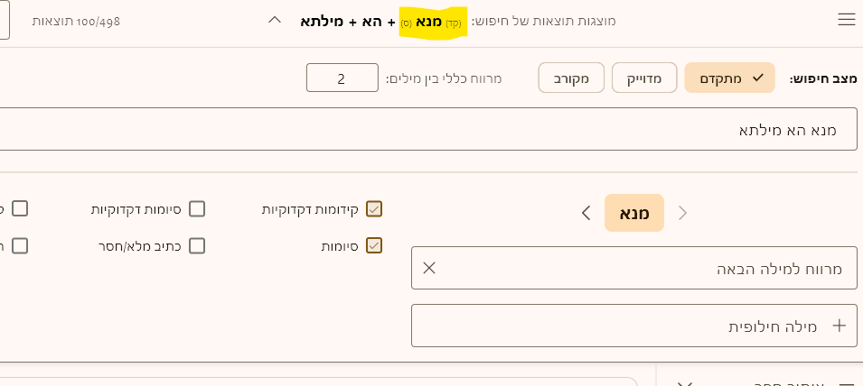

        בחיפוש ללא פרמטרים: [503 תוצאות]
        בחיפוש הנ"ל בתוספת קידומת ל'מנא', שאמורות להיות יותר תוצאות: [498 תוצאות]
        קרה לי הבדלים הרבה יותר גדולים [מ500 ל0 וכדומה], אבל זה היחיד שצילמתי.

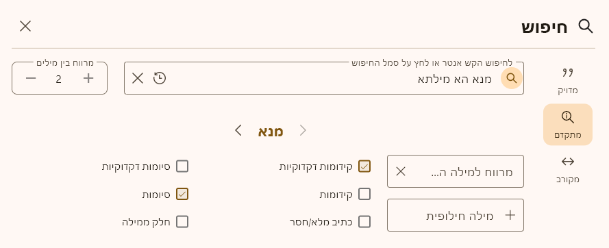

        חוץ מזה - בחיפוש, לא רואים את הפרמטרים שהוספתי, רק כשעוברים מילה מילה רואים מה הפרמטר שלה. בחיפוש חוזר כן ניתן לראות את הפרמטרים, רק מלמעלה:
        חשוב להוסיף אופציה להוסיף את הפרמטר לכל המילים [לדוגמא כשרוצים קידומת דקדוקית לכל המילים, במצב הקיים צריך לעבור מילה מילה]
        להוסיף אופציה להסרת כל הפרמטרים [למילה הספיציפית / לכל המילים]

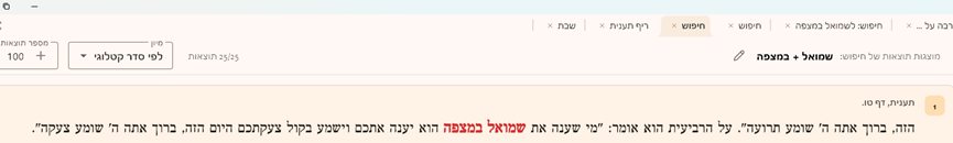

                    בחיפוש "שמואל במצפה" הביא תוצאה מגמ' בתענית

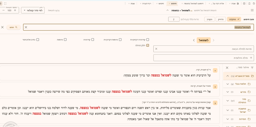

                    אבל בחיפוש "לשמואל במצפה" לא הובאה התוצאה מתענית גם בסימון האפשרות "קידומת" ו"חלק ממילה" וכ"ו

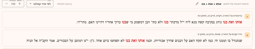

                    כמו"כ בחיפוש "אותו ואת בנו" לא מובאת התוצאה מחומש ויקרא משום ששם כתוב "אתו ואת בנו" ולא מועיל סימון התיבה "כתיב חסר"
                    69df9631-5c4a-4fef-8441-a5747c31d94d-image.png ובקיצור נ"ל שהבעיה היא שסימון האפשרויות בחיפוש מתקדם פשוט לא משפיעות על התוצאה, עריכה: אבל במחשב שניה נראה שסימון האפשרויות גורע
