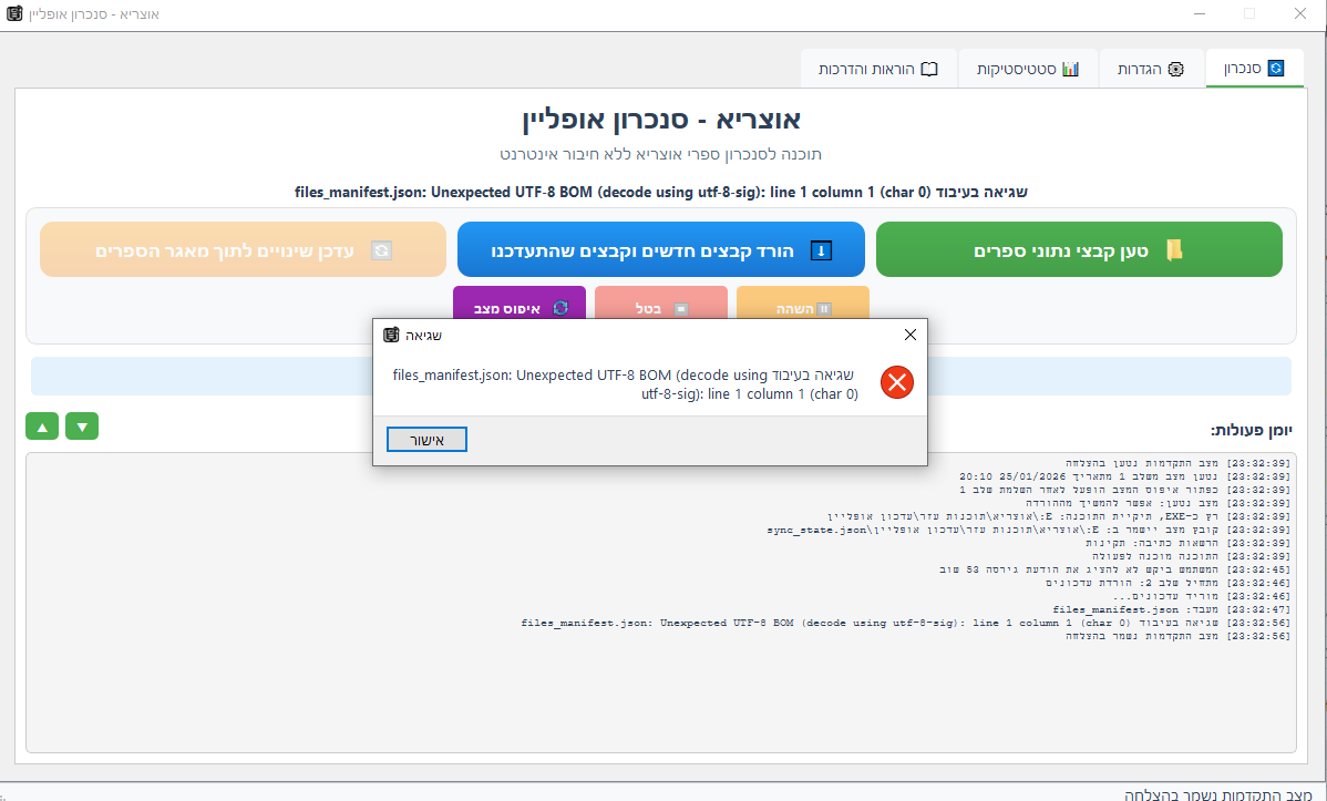

      מה זה אומר?

        תוכל להעתיק כאן את השגיאה (מיומן הפעולות)?
          כן.
          ניסתי גם למחוק את הקבצים ולעשות את זה שוב.
          בשני מחשבים שונים.
          [10:39:53] מצב התקדמות נטען בהצלחה
          [10:39:53] נטען מצב משלב 1 מתאריך 26/01/2026 10:18
          [10:39:53] כפתור איפוס המצב הופעל לאחר השלמת שלב 1
          [10:39:53] מצב נטען: אפשר להמשיך מההורדה
          [10:39:53] רץ כ-EXE, תיקיית התוכנה: D:\אוצריא\תוכנות עזר\עדכון אופליין
          [10:39:53] קובץ מצב יישמר ב: D:\אוצריא\תוכנות עזר\עדכון אופליין\sync_state.json
          [10:39:53] הרשאות כתיבה: תקינות
          [10:39:53] התוכנה מוכנה לפעולה
          [10:40:00] מתחיל שלב 2: הורדת עדכונים
          [10:40:00] מוריד עדכונים...
          [10:40:02] מעבד: files_manifest.json
          [10:40:06] שגיאה בעיבוד files_manifest.json: Unexpected UTF-8 BOM (decode using utf-8-sig): line 1 column 1 (char 0)
          [10:40:06] מצב התקדמות נשמר בהצלחה
            זה לא שגיאה שלי, כנראה זה קשור לאחד מהשינויים האחרונים בקובץ הריצה של גיטהאב, ע"י @י.-פל. או @האדם-החושב מה שהוסיף BOM לקבצי המניפסט.
            תוכנה מתוקנת תעלה עוד מעט בגיטהאב, בעז"ה.
              @מענין-לשמוע תנסה עכשיו.
                אותו דבר.
                [23:51:42] מצב התקדמות נטען בהצלחה
                [23:51:42] נטען מצב משלב 1 מתאריך 26/01/2026 20:51
                [23:51:42] כפתור איפוס המצב הופעל לאחר השלמת שלב 1
                [23:51:42] מצב נטען: אפשר להמשיך מההורדה
                [23:51:42] רץ כ-EXE, תיקיית התוכנה: E:\אוצריא\תוכנות עזר\עדכון אופליין
                [23:51:42] קובץ מצב יישמר ב: E:\אוצריא\תוכנות עזר\עדכון אופליין\sync_state.json
                [23:51:43] הרשאות כתיבה: תקינות
                [23:51:43] התוכנה מוכנה לפעולה
                [23:52:59] מתחיל שלב 2: הורדת עדכונים
                [23:52:59] מוריד עדכונים...
                [23:53:00] מעבד: files_manifest.json
                [23:53:02] שגיאה בעיבוד files_manifest.json: Unexpected UTF-8 BOM (decode using utf-8-sig): line 1 column 1 (char 0)
                [23:53:02] מצב התקדמות נשמר בהצלחה
