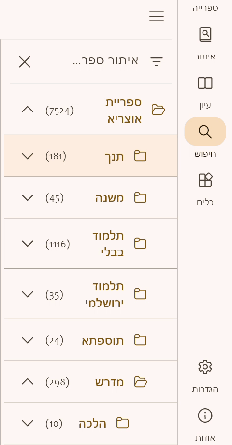

    כשאני בוחר לדוגמא 'תלמוד בבלי' וכד'- הוא מתחיל להריץ את רשימת הספרים (כמו שהיה לפ"ז)- אבל זה לוקח לו המון זמן, ובינתיים התוכנה תקועה.
    אני מתכוין - כשבוחרים קטגוריא בתוצאות החיפוש

          @דוד-משה-1
          @חנניה לא כתב ברור, הוא כנראה מתכוין כשאר עושים חיפוש, ואז בצד ימין יש אפשרות 'לסנן' תוצאות רק בקטגוריי' מסויימת, ע"י שלוחים על שורה מסויימת.
          אבל מה שקורה אז, זה כביכול מריץ חיפוש שוב, ולוקח לזה הרבה זמן.
          ראה בגיף המצורף בספוילר.

            חנניהח מנותק
            חנניהח מנותק
            @יום-חדש-מתחיל כתב בבאג | בחיפוש:
            תודה רבה על תרגום דברי.
            אילו זה היה אצלי כמובא פה, החרשתי. אצלי זה לוקח הרבה יותר זמן, משהו קיצוני. שוב, זה לא היה לי לפני שעדכנתי גירסה.
            מצו"ב:
            72f354a1-67ad-45a0-b6ac-b41735b7b654-Video_260111144204.mp4

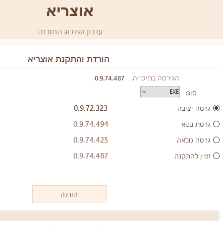

              כתב בבאג | בחיפוש:
              ושאלה אחרת, יש דרך להחזיר את הגירסה לגירסה הבסיסית?

                יאיר דניאלי מנותק
                יאיר דניאלי מנותק
                @חנניה כתב בבאג | בחיפוש:
                כוונתך לא לDB?
                לפי מה שידוע לי אז כך:
                כנס לתיקיית אוצריא שבתוך אוצריא, ותמחק את שלושת הקבצים שיש שם בסיומת DB.
                תוריד מחדש את הספרייה.
                וסיימת

                    חנניהח מנותק
                    חנניהח מנותק
                    @יאיר-דניאל כתב בבאג | בחיפוש:
                    כוונתך לא לDB?
                    לא, אין לי db, ואני מעוניין למחוק את עידכוני הגירסא ולחזור לגירסא המלאה האחרונה, ולא לdb, אין לי סבלנות לבאגים..
                    שאלה: אם אני יוריד את הגירסה המלאה המופיעה להלן, - זה יבטל את העידכונים הקודמים?,
                    אולי @יום-חדש-מתחיל יודע? אולי @יאיר-דניאל ?

                      יאיר דניאלי מנותק
                      יאיר דניאלי מנותק
                      כוונתך לא לDB?
                      מה כוונתך עדכונים קודמים - אם אתה מתכוון לעדכונים שאחרי גרסה זו - אז כן.
