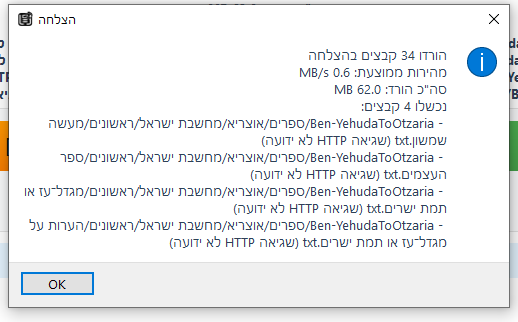

  3. באג | באג בעדכוני הספרים אונליין מתוך התוכנה
9 פוסטים 3 כותבים 53 צפיות 3 עוקבים
  • מ מנותק
    מ מנותק
    אני חושב שהיו עוד כמה שדיווחו על באגים דומים.
    יש פתרון?
    • מ מענין לשמוע סימן נושא זה כשאלה
    • י. פל.י מנותק
      י. פל.י מנותק
      הפתרון נכתב כבר, להשתמש בתוכנה של יום חדש מתחיל, חפש בפורום (לא כזה גדול...)

        • יום חדש מתחילי מנותק
          יש בעי' כרגע,
          בגלל שהי' עדכון שנכשל בבני',
          ובעדכון הזה הוזזו ספרים למיקום אחר,
          ומכיון שהוא נכשל אז לא עודכן קובץ המניפסט שבאתר, וגם לא הקובץ של מספר גרסת ספריי'.
          לכן כרגע עד העדכון הבא [אם הוא לא ייכשל גם... @י.-פל.] אי אפשר להשלים את הסנכרון בהצלחה.
            יש בעי' כרגע,
            י. פל.י מנותק
            י. פל.י מנותק
            @יום-חדש-מתחיל כתב בבאג | באג בעדכוני הספרים אונליין מתוך התוכנה:
            מה הבעייה שלך לשחרר עדכון?
              @י.-פל. בשביל שייכשל שוב?
              כל זמן שאתה לא אומר לי שתיקנת את הבעי', אין לי ענין להריץ שוב.

                • י. פל.י מנותק
                  י. פל.י מנותק
                  הרצתי בעצמי, נראה אם יצליח או יכשל. א גוטע וואך!
                  • י. פל.י מנותק
                    י. פל.י מנותק
                    הצליח ב"ה.
