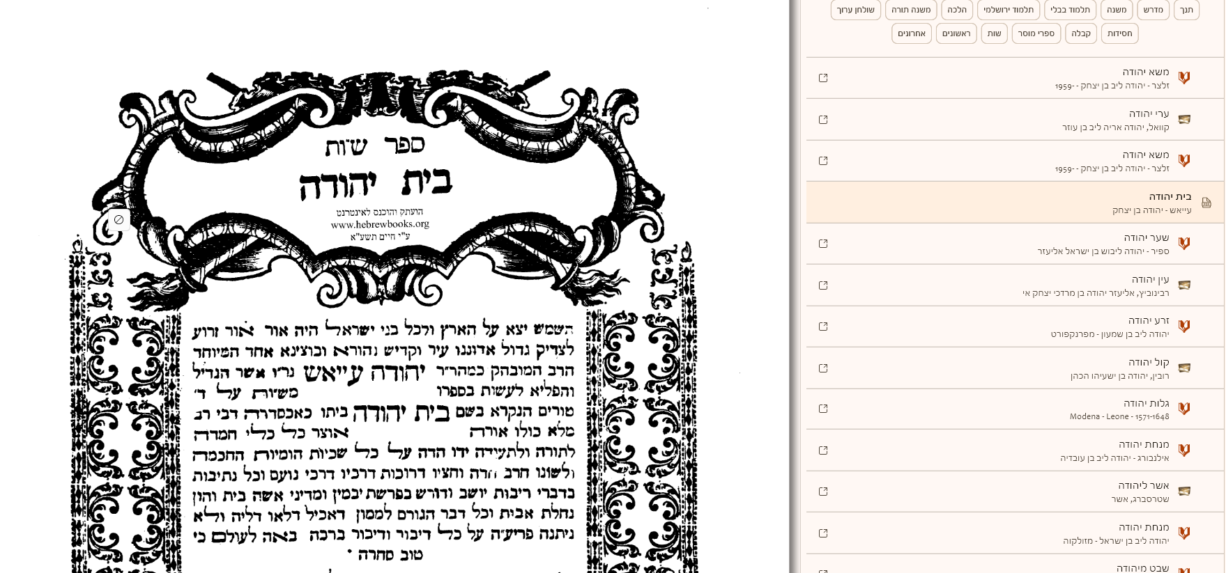

        אנסה שוב.

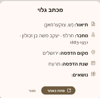

        כשאני מוריד לתיקיה של היברו בוקס את הקבצים הללו
        וכך הם אצלי בתיקיה.
        התוכנה בכל אופן יודעת לזהות כשאני מחפש את הספר "מכתב גלוי" להציג לי את הספר מספר 33728.
        מי לימד את אוצריא שהספר מכתב גלוי הוא מספר זה? האינדקס. אותו אינדקס שבו כתוב
        ברגע שהכנסתי את הספר לתיקיה, בכל פעם שאני לוחץ על מכתב גלוי אני מגיע אוטומטית לקובץ PDF הזה.
        אבל, מאותו רגע אני כבר לא רואה את הפרטים של הספר.

          מי גילה לאוצריא שיש לי את הספר בית יהודה? זה מובנה. כשיש לי אותו זה מזוהה לבד דרך האינדקס.

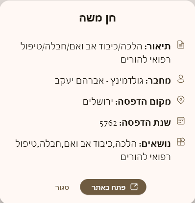

                  כן, אבל לא מבין את הניסוח הכבד.
                  מה דעתך על הניסוח הזה:
                  כאשר אני מחפש ספר שקיים בהיברו בוקס ואין לי אותו על המחשב אני רואה את פרטי הספר ושנת ההדפסה, אבל כאשר יש לי אותו על המחשב אני רואה רק את הקובץ PDF, אבל לא יכול לגשת לפרטי הספר דרך התוכנה.
