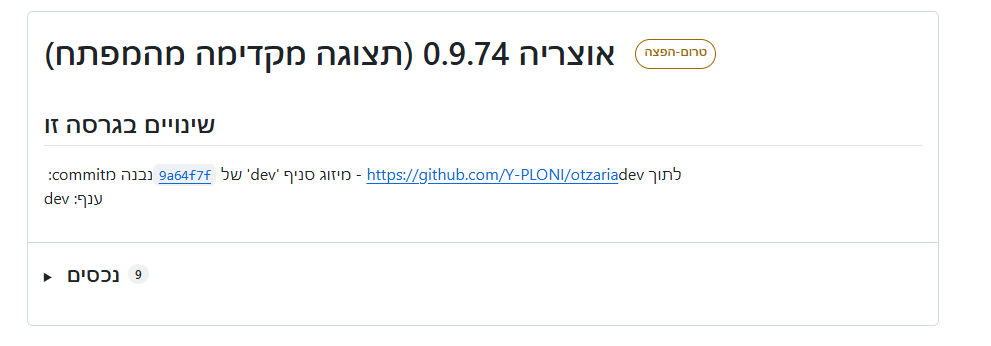

      @י.-פל. תבין אני מכור לגרסאות של אוצריא
      וכשאני רואה בגיט כזה דבר
      אני מאוד מתגרה ואני חייב להבין מה המשמעות של זה ומהי משמעותית לגביי
      תודה לך
        לא הבנתי, זה אומר שיצא עוד גירסא.
        אם אתה שואל מה רשום ב'שינויים בגירסא זו', תחלץ על התגית ותראה איזה שורות קוד נמחקו, מה התווסף, ולרוב עם כותרת כללית על השיפורים.
        תפרט יותר מה לא הבנת (גם אני לא מבין הכל שם....)

          @מענין-לשמוע מה שלא הבנתי זה מה זה אומר מיזוג ענף מיזוג סניף של DEV
            @דנדי
            אני לא יודע בדיוק, אני יכתוב מה נראה לי.
            פיתוח שיתופי עובד שכל מתכנת עובד לבד, כשהוא מסיים משהו מוצלח הוא שולח את זה לאחראי הראשי (במקרה שלנו הרב @י.-פל. ) והוא בודק את הבקשה שלו. אם הבקשה שלו מוצלחת, היא מתמזגת עם הקוד הקיים ויוצא גירסא חדשה.
            dev - נראה לי הכוונה שזה בניה עם ראשונית עם באגים ולא סופית.
            למערכת בלי באגים קוראים main, אבל לא מופרך שאני טועה...
              אם אתה לא יודע מה זה, אז זה לא נפק"מ לך.
              בכל מקרה, זה שאלה לפורום מתמחים טופ, לא לפורום אוצריא.
                אני אסביר, בגדול.
                נניח @הבל-הבלים כתב אצלו קוד. ואז הוא תורם אותו למאגר הראשי.
                השלב הבא (לאחר בדיקה), הוא מיזוג הקוד הנתרם לקוד הבסיסי.
                זה מה שנקרא "merge".
                ואז, לאחר ה'מירג'וג', נוצרים 2 קומיטים [commits]: אחד הוא הmerge, ותחתיו הcommits המקוריים של תורם הקוד.
                מה שכן מוזר, שהכל אמור להווצר בבת אחת, וכאן זה יצר 2 ריצות.
                @מענין-לשמוע כתב בבקשת מידע | מישהו יכול להסביר לי מה זה:
                זה נכון - נורא חלקית.
                בגיטהאב ניתן לעשות "ענפים" [branchs]. אפשר לחשוב על זה כמו עץ: נניח יש רשימה של קומיטים, ואז מהרשימה אני 'יוצא החוצה' - יוצר ענף נפרד, שממשיך לבדו מאותה נקודה ברשימה.
                בענף main משתדלים להכניס גרסאות יציבות בלבד.
                בענף dev נכנס כל (כמעט.. יש ענפים נוספים] הקוד האחר.
                זה הבסיס.
                ממילא, מה שכתבת שבסוף הכל נכנס לmain נכון - רק חלקית.
