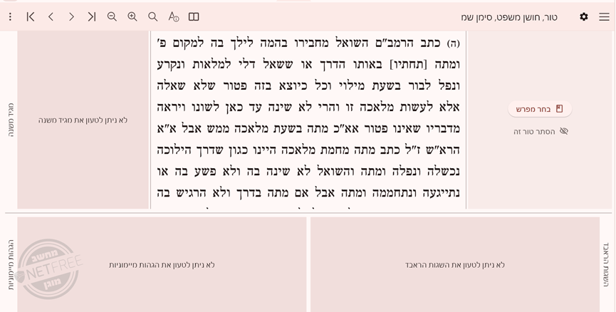

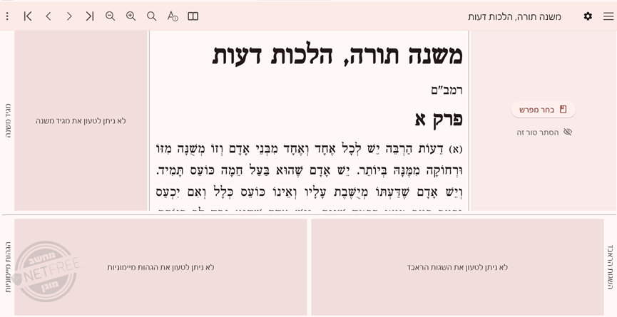

      בצורת הדף על הרמב"ם הוא לא טוען את המפרשים
      אולי משום שהמפרשים מחולקים לקבצים שונים על כל נושא ברמב"ם
      וכן כשאני עובר לספר אחר אחר כך הוא עדיין תקוע על אותם פרשנים על הרמב"ם
      עוד באג שבצורת הדף על התוספות וכנראה גם על רש"י מציגה גם את הרש"י והתוספות על אותה מסכת

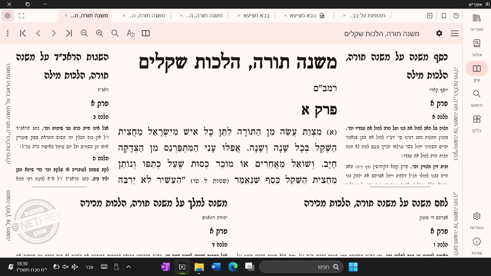

              הורדתי גרסה אחרונה עדיין אותו סגנון באג קיים מעלה תמונה רמבם הלכות שקלים ופרשנים על מכירה ומילה שאת הרמב"ם הזה פתחתי קודם ושם הגדרתי בקיצור הוא תמיד פותח את המפרשים שנפתחו במשנה תורה קודם לפחות אם מגדירים לו ידני מעלה תמונה

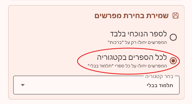

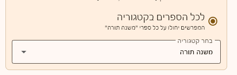

                  זה לא נפתר כאשר עושים בחירה לכל הספרים בקטגוריה
                  מעלה תמונה עם עדכון ספריה ותוכנה

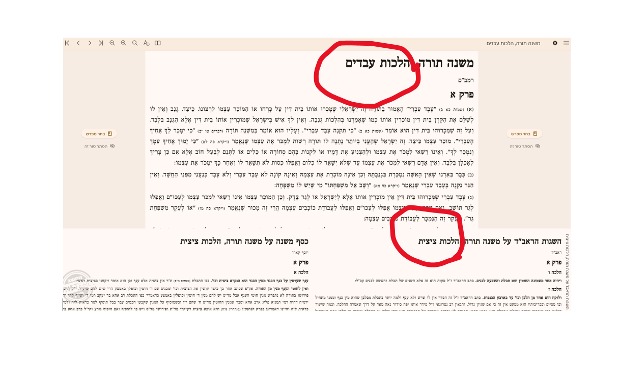

                        הבעיה ש@מיתר-33 הציג כאן לאחר ההתקנה היא שכאשר הוא בוחר ידנית שהמפרשים יחולו על כל הספרים שבקטגוריה הזו
                        מופיע המפרש על החלק שהוא בחר בכל ספרי הרמבם דהינו שאם הוא הגדיר בהלכות ציצית שראב"ד וכס"מ יהיהו מפרשים על כל הספרים שהקטגוריה כשהוא יפתח הלכות עבדים יופיע לו ראב"ד וכס"מ על הלכות ציצית
                        נראה לי שזה בעיה כללית ולא בהגדרות שלו

                            לא זה בעיה כללית
                            אצלך זה בסדר?
                            תפתח צורת הדף על מסכת ברכות תגדיר שהרמב"ן יהיה המפרש בכל התלמוד בללי
                            תפתח מסכת בבא מציעא ותגיד לי אם מופיע לך רמב"ן על ברכות או על בבא מציעא
                            שים לב לפתוח מחדש את בבא מציעא ולא להסתפק בזה שזה כבר היה פתוח אצלך
                            כבר כתבתי על זה פה https://otzaria.org/forum/topic/393/באג-בעיה-בבחירת-מפרש-לקטגוריה-בצורת-הדף
