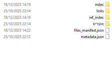

                      @מתחזק כתב בבעיה | אינדקס - כל פעם מחדש:
                      אולי בגלל שהתוכנה נמצאת על כונן C, והתיקיון נמצאות בכרטיס זכרון בכונן D?
                      היכן נמצאים הקבצים:
                      91702dc9-6fd8-4847-9a90-75fb8ddfe61b-image.png ?
                      הם אמורים להיות יחד עם התיקיות:
                      0a13d3b0-0425-41cd-bd19-eb4983dc59a1-image.png .
