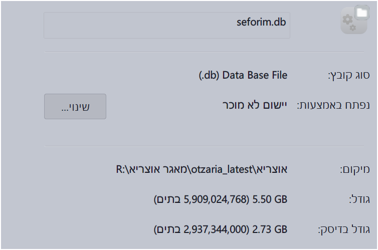

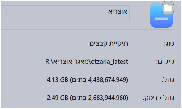

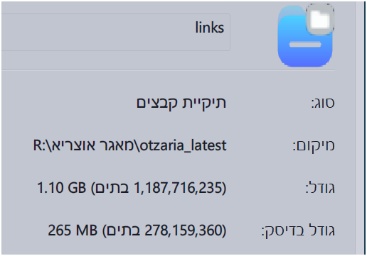

    למי שרוצה להקטין את גודל המאגר בדיסק עם השפעה זניחה על הביצועים, יש לזה דרך פשוטה:
    בתקיה של המאגר בחר במאפיינים ושם בחר במתקדם וסמן את האפשרות:
    והתוצאה (שים לב לגודל החסכון):

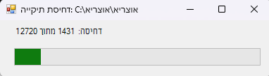

                  הנה קוד שעושה את זה - למי שמעוניין:
                  הורידו את שני הקבצים - והפעילו את הקובץ BAT.
                  CompressAuzaria.ps1
                  הפעלת דחיסת אוצריא.bat
                  כך זה נראה:
                  וזו ההודעה שתקבלו בסיום:
