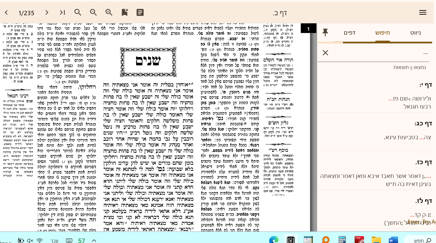

      בלי קשר לבאג שהיה בימים האחרונים בקבצי PDF יש באג מהותי!
      באג בקבצי PDF של תלמוד בבלי

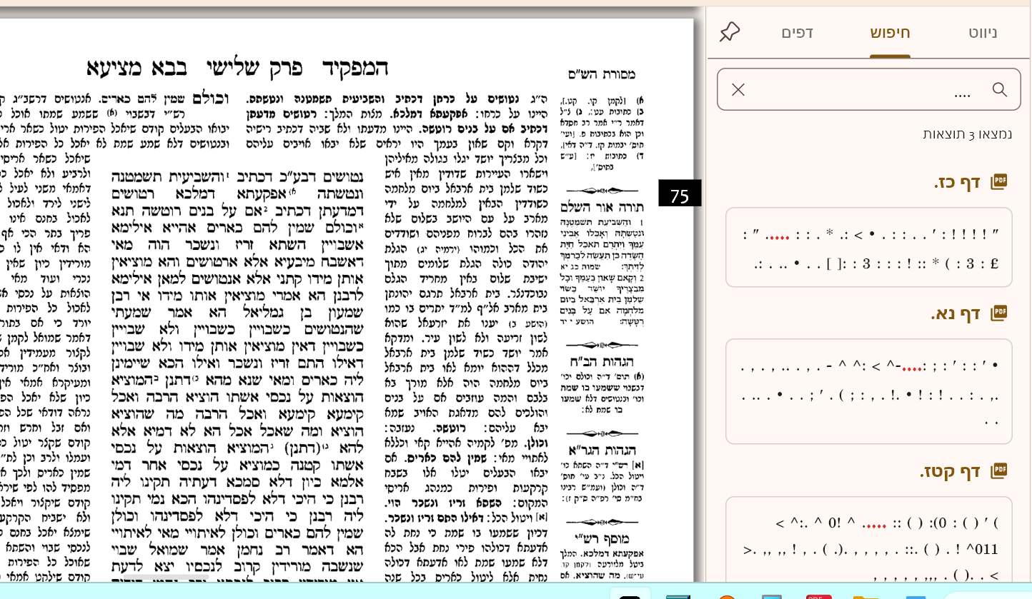

      מאז ששופר הצגת תוצאות חיפוש בPDF זה מזהה בהרבה קבצים את כל התוים של ה- OCR כאילו זה נקודות וכו'
      מצורף השוואה לגירסה ישנה של אוצריא (באותם קבצי PDF), פעם זה עבד יפה מאד החיפוש הפנימי בקובץ והיום לא.
      הבעיה גם באינדוקס כללי של הספרים שלא מזוהה טקסט בכלל ב- OCR בהרבה קבצים
      כך נראה התוכן של קבצי PDF כיום בחיפוש
      וכך היה נראה פעם התוכן של קבצי PDF בחיפוש:

        העלתי כעת תיקון, גיע בעז"ה בעוד כ20 דק', יש לאנדקס מחדש...
        בשביל לחסוך את ההמתנה המעצבנת, פשוט תיצור תיקית "אוצריא" חדשה, שים בה רק את הPDF, ותכתוב לי אם תוקן (אני לא יכול לבדוק כעת, מתנצל!)
