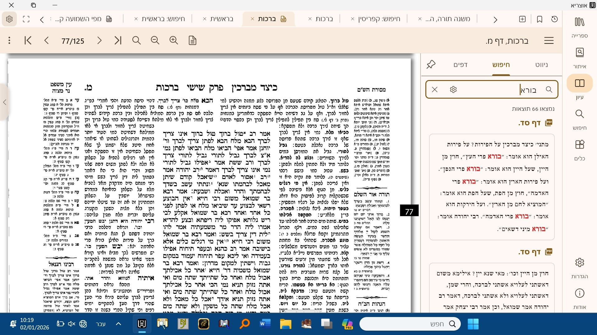

    חיפוש בפי די אף.jpg כשמחפשים בתוך ספר pdf התוצאות לא מצוינות לפי מקומם אלא לפי דף אחד בספר (גם בבא קמא וגם בברכות צוין לי הדף האחרון כמיקום התוצאה גם על תוצאות מעמודים קודמים)

      לא מצאתי דיווח ספציפי על תקלה זו בחיפוש בפורום אוצריא או בפורום מתמחים טופ, או בגיטהאב של התוכנה.
      ייתכן שמדובר בבאג חדש או בתקלה נקודתית בספרים מסוימים.
      כדי שהמפתחים של אוצריא יוכלו לטפל בבעיה, מומלץ לפתוח בעיה חדשה (Issue) בגיטהאב של התוכנה, שם הם עוקבים אחר באגים ובקשות לשיפורים.
      אתה יכול לפתוח בעיה חדשה בגיטהאב התוכנה בכתובת: https://github.com/Sivan22/otzaria/issues
      בעת פתיחת הבעיה, אנא כלול את הפרטים הבאים:
      • תיאור מדויק של התקלה (כפי שתיארת כאן).
      • ציין את גרסת תוכנת אוצריא שבה אתה משתמש.
      • אם אפשר, צרף את קובץ ה-PDF הספציפי שבו אתה נתקל בתקלה, או ציין אם זה קורה בכל קבצי ה-PDF.
      • כל פרט נוסף שעשוי לעזור באיתור ופתרון הבעיה.

        @א.ד לא הבנתי.
          @א.ד לא הבנתי.
          יאיר דניאלי מנותק
          יאיר דניאלי מנותק
          @י.-פל. אם הבנתי את כוונתו - בחיפוש בPDF, התוצאות לא מוצגות לפי הדפים, לדוגמא אם חיפשת במס' בבא בתרא את המילה "שלום" וזה נמצא בדפים ג, נד, סו.
          בחיפוש יופיע שכל התוצאות נמצאות בדף האחרון - קעו.
          • י. פל.י מנותק
            י. פל.י מנותק
            טופל.

              זה גם מציג תוצאות מהקובץ TXT במקום מהקובץ PDF
