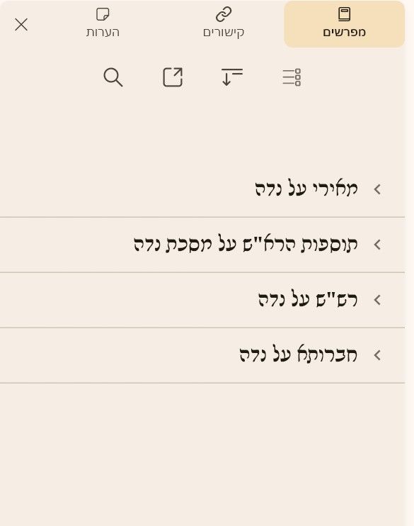

      יש בעיה בחלונית המפרשים כשאני לוחץ על משהו לפתיחה ואח"כ חוזר לפעמים חסר את הראשון כמו בתמונה השנייה ולפעמים זה סתם קופץ ללמעלה כמו בראשונה ולפעמים זה תקין
        זה באג מוכר, ודווח כבר בשני הווריאנטים שאתה מתאר:
        • העלמות המפרש הראשון (התמונה השנייה) — issue #1976
        • קפיצה למעלה / רווח בין המפרשים (התמונה הראשונה) — issue #2055
        שניהם נובעים מאותו שורש: בחלונית המפרשים הצדדית, כיווץ מפרש מקפיץ עיגון לכותרת שנלחצה, וה-viewport מצייר את הפריטים שמעליו מחוץ למסך.
        התיקון מוזג ל-dev ב-06/10 (PR #2013). גרסת 0.9.98 פורסמה ב-05/10, כלומר לפני התיקון — לכן אצלך זה עדיין קורה. זה ייכנס בגרסה הבאה.
        הסתייגות אחת חשובה: התיקון מכסה את חלונית המפרשים הצדדית בלבד. בתצוגה המשולבת (מפרשים מתחת לשורה) אותה התנהגות עדיין משתחזרת, כי שם נדרש תיקון עמוק יותר בחבילת scrollable_positioned_list.
        אם אתה רואה את זה בתצוגה המשולבת ולא בחלונית הצדדית — תכתוב, כי זה מקרה שעדיין פתוח וצריך דיווח נפרד.
