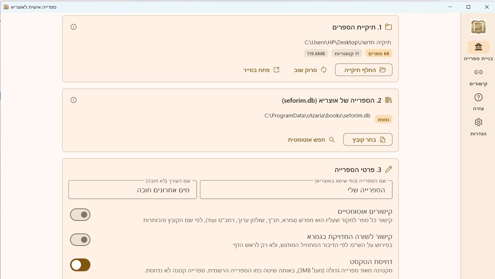

      "ספרייה אישית לאוצריא" – הכניסו את הספרים שלכם לאוצריא, עם קישורים, בלי אינטרנט
      • יש לכם ספרים בקבצי טקסט שהייתם רוצים לראות בתוך אוצריא, כמו כל ספר אחר בספרייה?
        התוכנה הזו עושה את זה בלחיצה אחת, ישירות על המחשב שלכם.
      מה היא עושה?

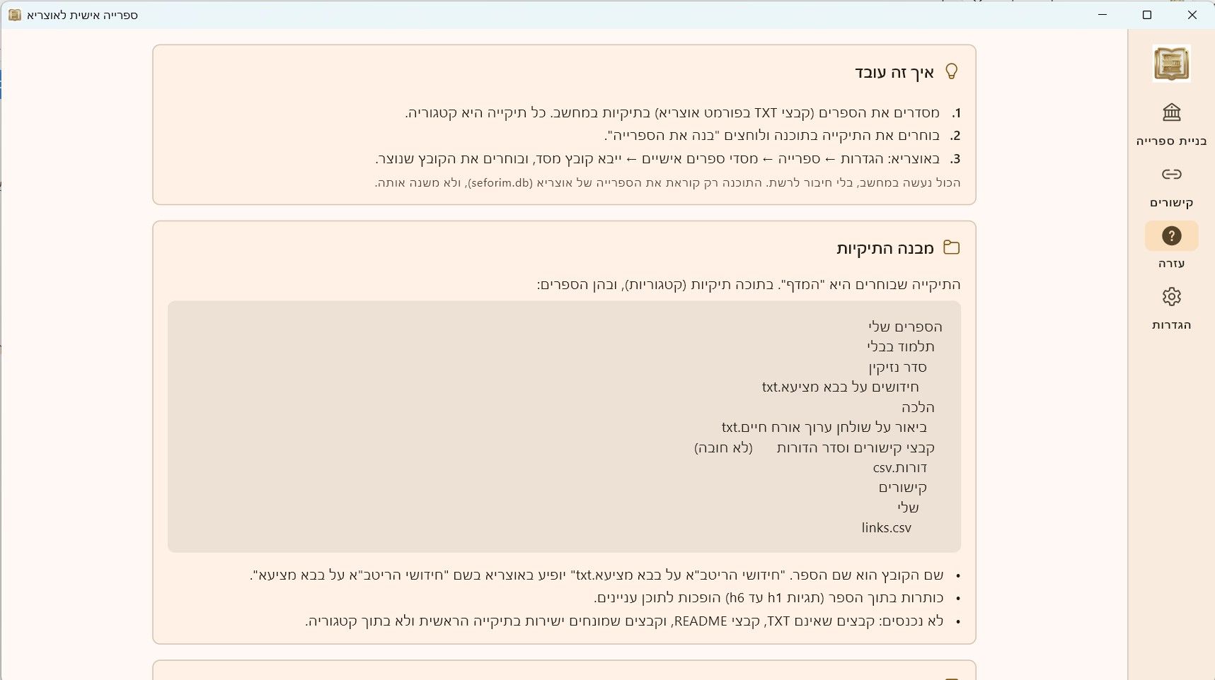

      • לוקחת תיקייה עם הספרים שלכם, והופכת אותה לקובץ אחד שאוצריא יודעת לפתוח.
      • כל תיקייה הופכת לקטגוריה, וכל קובץ לספר. הכותרות שבתוך הספר הופכות לתוכן עניינים.

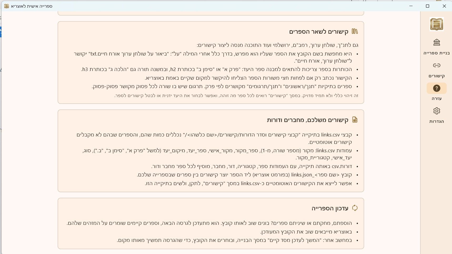

      • מקשרת את הספרים שלכם לספרייה של אוצריא: חידושים על מסכת יקושרו לדף בגמרא, ואפילו לשורה המדויקת לפי הדיבור המתחיל. פירוש על בראשית יקושר לפרק, ביאור על שולחן ערוך לסימן, וכן הלאה.

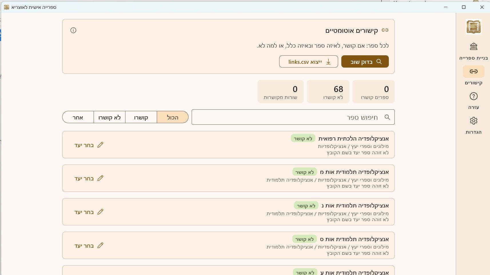

      • מראה לכל ספר אם קושר ולאן. ואם לא זוהה, אפשר לבחור לבד לאיזה ספר לקשר אותו.
      למי זה מתאים?
      • למי שיש ספרים, חידושים או סיכומים משלו, ורוצה אותם בתוך אוצריא.
      • למי שעובד בלי אינטרנט, או בלי חשבון גיטהאב: הכול נעשה על המחשב.
      מה צריך?
      • אוצריא מותקנת במחשב (התוכנה נעזרת בה כדי ליצור את הקישורים, בלי לשנות בה כלום).
      • הספרים בקבצי TXT, מסודרים בתיקיות.
      איך משתמשים?
      1. בוחרים את תיקיית הספרים.

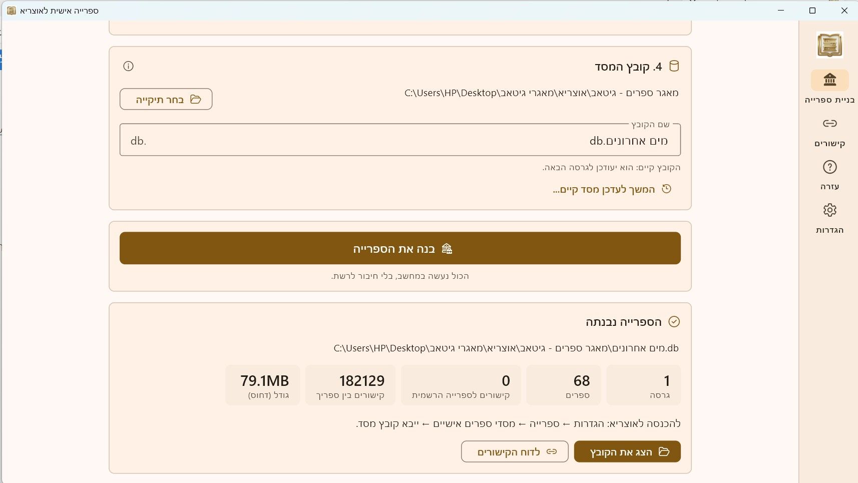

      2. לוחצים "בנה את הספרייה".

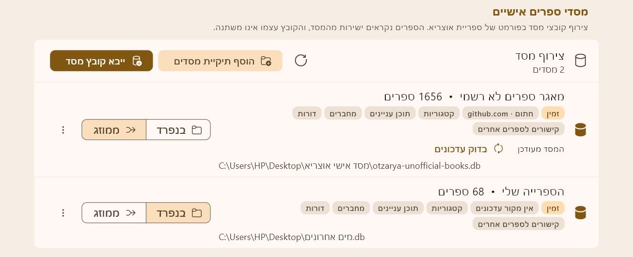

      3. באוצריא: הגדרות ← ספרייה ← מסדי ספרים אישיים ← ייבא קובץ מסד, ובוחרים את הקובץ שנוצר.
      הוספתם ספרים? בונים שוב לאותו קובץ ומייבאים מחדש.
      הורדה
      • Windows (קובץ אחד, בלי התקנה): להורדה
      • Mac: להורדה (בפעם הראשונה: לחיצה ימנית על התוכנה ← פתח)
      בתוך התוכנה יש מסך "עזרה" עם הסבר איך לסדר את הספרים ואיך לכתוב את הכותרות כדי שהקישורים ייווצרו.
      אשמח לשמוע הערות והצעות!
      סתם, בשביל הידע - זה חוסך לכם המון מקום - מהקבצי בדיקה שלי - ששקלו 179 מ"ב, נוצר DB ששקל סה"כ 79 מ"ב (אבל בלי יצירת קישורים - נטו הספרים)

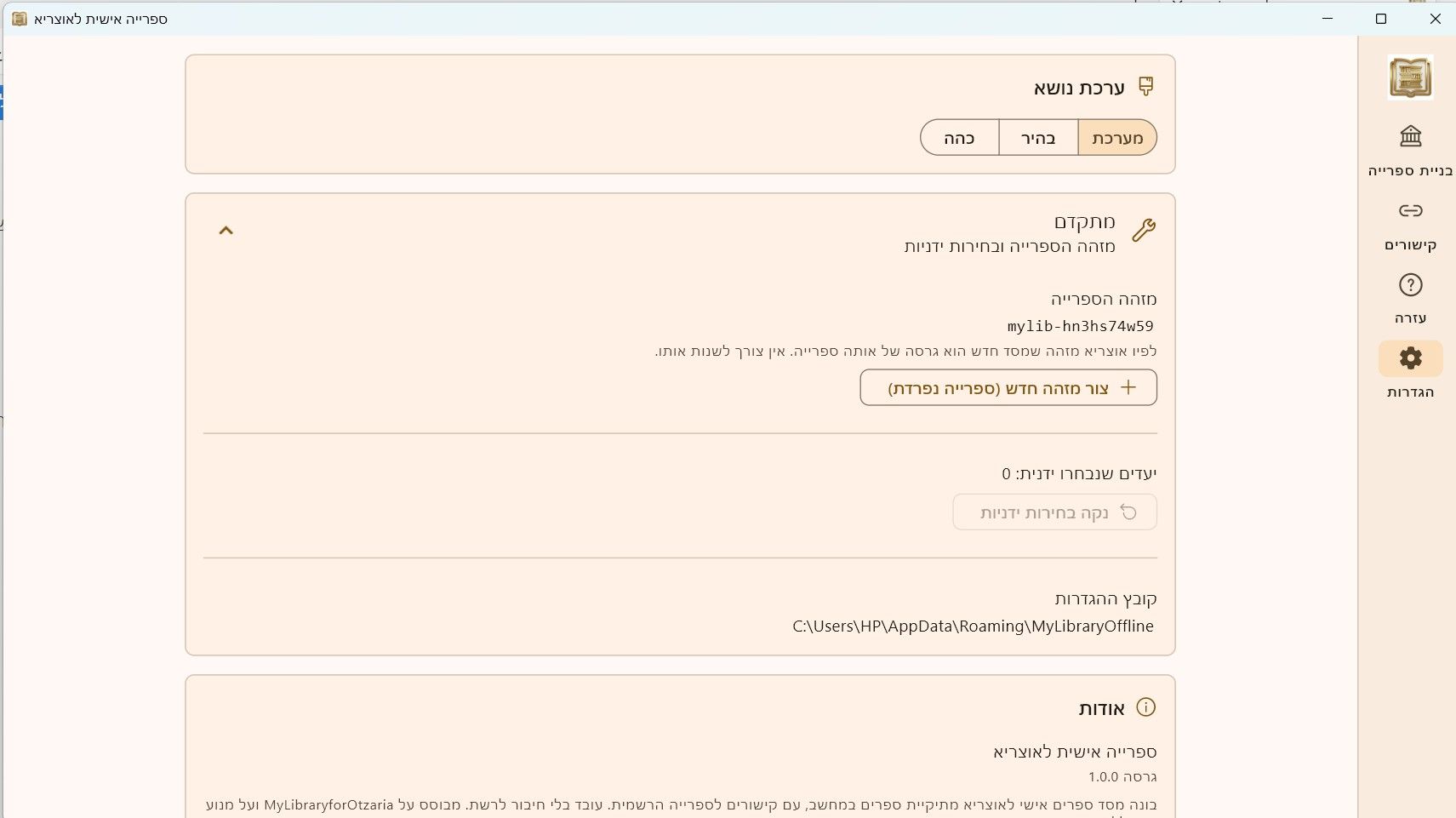

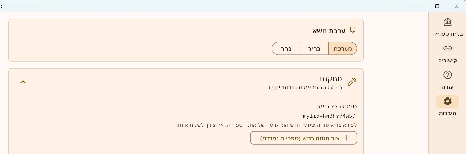

                  @יאיר-דניאל אני לא מצליח לצרף לתוכנה 2 מסדים, הוא כותב לי 'מסד עם אותו מזהה'
                    @חנניה תשנה את המזהה בהגדרות:
