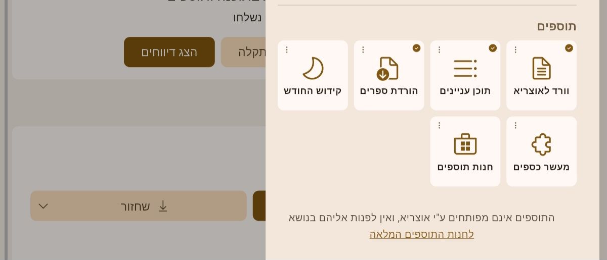

      בעיה נוספת (אולי צריך שרשור אחר?)
      אני לא רואה את התוספים שאני מתקין בתוספים
      וכן הוא כותב לי על תוספים שהיו מותקנים לפני שמחקתי את האפליקציה שהתוסף כבר מותקן אם אני רוצה להתקין מחדש
      M תגובה 1 תגובה אחרונה
      • פלמנמוניפ פלמנמוני סימן נושא זה כשאלה ב

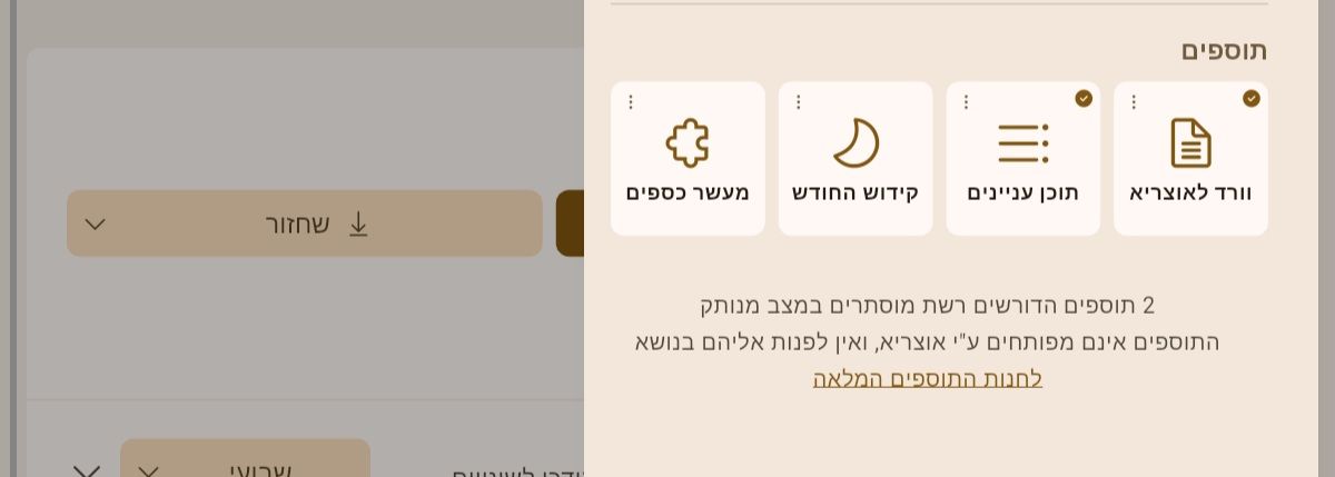

        MAKRO
        @צבי-דורש-ציון כתב:
        בכולם?
        אלו שדורשים אינטרנט לא מופיעים במצב מנותק.

          יאיר
          @MAKRO נראה לי זה לא מדויק
          כי בתוכנה הם מופיעים אם מבטלים את הרשאת גישה לאינטרנט
          אני משאר שגם באנדרואיד זה ככה

            MAKRO
            כתב ב נערך לאחרונה על ידי MAKRO
            @יאיר
            זה פשוט קרה לי אתמול...
            התקנתי כמה פעמים ובכל פעם כתוב לי מותקן כבר, ואני לא רואה אותו...
            וזה גם כתוב שם בקטן

              יאיר
              @MAKRO אתה צריך לבטל את הרשאת האינטרנט
              או להגדיר את האפליקציה מצב מקוון
              במצב הזה תגדיר למצב מקוון בשביל לראות את התוסף תבטל את ההרשאה
              ואזה תחזור למצב לא מקוון

                  @MAKRO זה מוגדר במצב מקוון
                  • צבי דורש ציוןצ
                    מצאתי את כל התוספים בהגדרות שהיו מוגדרים כנסתר
                    כנראה בגיבוי למערכת זה גם גובה, וכשזה שוחזר זה נכנס במצב מוסתר
