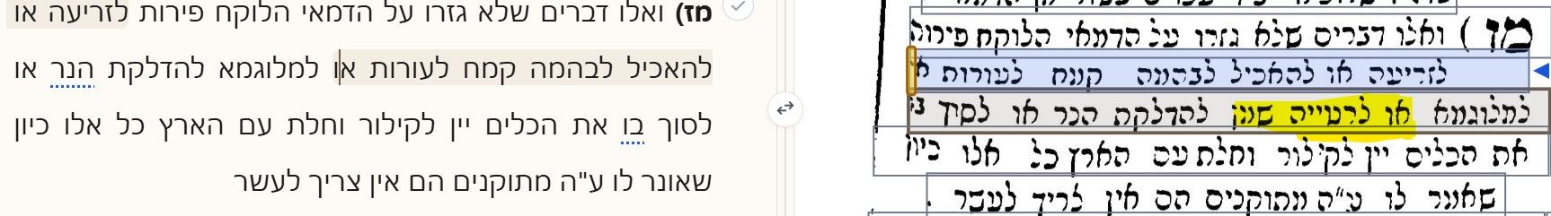

מה עושים אם מילה שקשה לפענח (יש הסתברות של הקשר, אך בכתב זה לא מזוהה טוב)

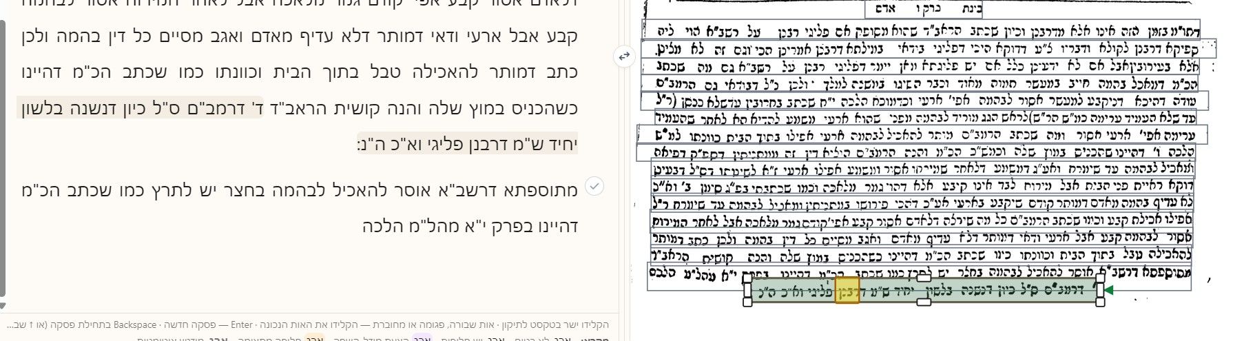

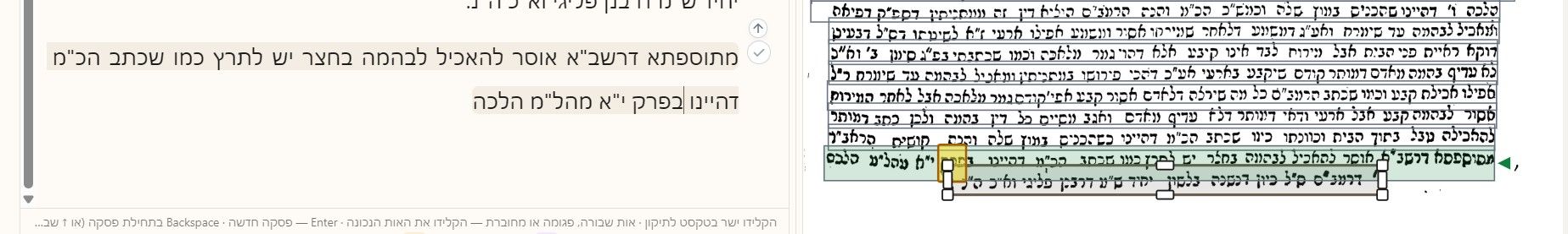

מה עושים במקרה שבו המסגרת והשורות נכונות, אך שורה אחת הקדימה את רעותה?
הסוף:
לפני השורה שקודמת לה:

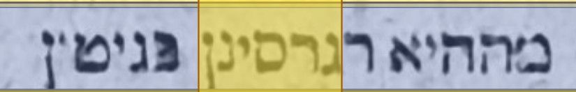

בכה"ג לעשות כפי האמור להיות כיון שזה באמת ר כפי הנראה אבל צריך להיות ד ("דגרסינן" ולא "רגרסינן")
הסוף:
