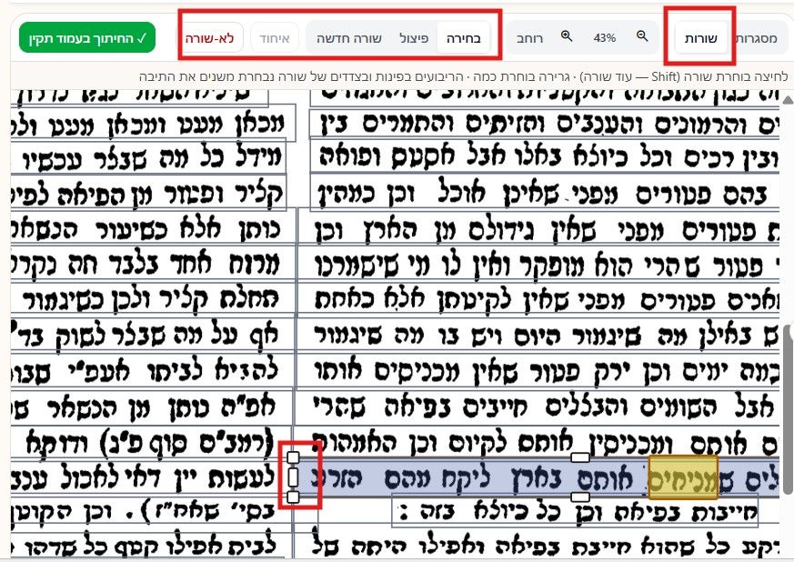

                      @סתם-אחד
                      אין קונטרול Z למסגרות
                      אין אפשרות לבטל שורה שמשום מה מוגדרת כבולטת

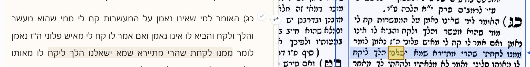

                        shishko
                        @י.-פל. המודל של כתב הרש"י מתקשה מאד בהבנת כתב מרובע...
                        כך שאם ישנם אותיות בטקסט מרובעות הוא לא מזהה אותם...
                        יהווה בעיה רצינית בהבנת דיבור המתחיל
                        סתם אחדס תגובה 1 תגובה אחרונה
                          @סתם-אחד
                          סתם אחדס
                          סתם אחדס
                          סתם אחד
                          @נתנאל_26 כתב:
                          @סתם-אחד
                          הלחצנים לביטול כן עובדים?
                          לגבי ביטול שורה, האם אתה נמצא בתצוגת שורות או מסגרות?
                          • S shishko
                            סתם אחדס
                            סתם אחדס
                            סתם אחד
                            @shishko כתב:
                            נתב הכתב עובד כעת רק ברמת השורה.
                            עובדים כעת על שיפור של ניתוב למודל המתאים ברמת המילה.

                              @נתנאל_26 כתב:
                              @סתם-אחד
                              @סתם-אחד כתב:
                              צודק זה בעיה בכל הקונטרול Z ובלחצן זה כן עובד (בעיה של פריסת עברית)
                              @סתם-אחד כתב:
                              לא ביטול שורה כונתי לשורה בולטת (אם אני רוצה לאמן את המודל שזה לא בולט)

                                @נתנאל_26 כתב:
                                @סתם-אחד כתב:
                                @סתם-אחד כתב:
                                בתצוגת שורות יש לך אפשרות להקטין או להגדיל את גודל השורה.

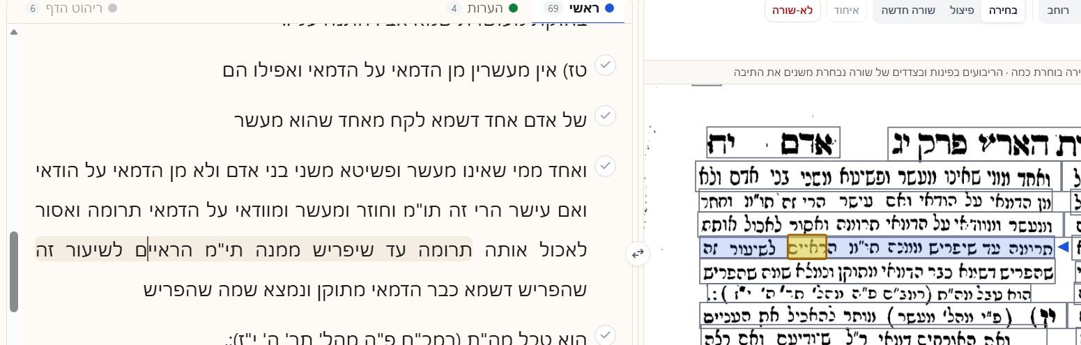

                                • נתנאל_26נ
                                  @סתם-אחד
                                  מה זה ממתין לזהוי מחדש איך אני מפעיל את הזזהוי כי אי אפשר לאשר דף שיש לו הרבה טעיות במסגרת כך שלעבוד על הטקסט שחלקו צריך זהוי מחדש יש ענין
                                    @סתם-אחד
                                    סתם אחדס
                                    סתם אחדס
                                    סתם אחד
                                    @נתנאל_26 כתב:
                                    @סתם-אחד
                                    השורות שנדרשות לעבור זיהוי מחדש לאחר תיקון של שורה יחזרו למערכת לצורך זיהוי, ויעלו מחדש לתיקון והגהה של רק שורות אלו.

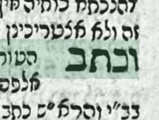

                                    • נתנאל_26נ
                                      ואיך אני מחבר שני פסקאות ביחד?
                                        @סתם-אחד
                                        מה עושים במצב כזה?
                                        הOCR זיהה את כל השורות נכון, אבל הוא מכניס את המילה חכמת - לשורה השניה, ולא מזהה את זה ככותרת (חכמת אדם)
                                        עוד שאלה - האם כותרת כזו - של הפרק, צריכה להיות מוגדרת כ"ריהוט הדף"? או שאין כותרת בגוף הטקסט על תחילת פרק יג - כך שהטקסט הזה נצרך?
                                        עריכה:
                                        שאפו על העיצוב והממשק והנוחות!
                                        ממש קל לעבור על הטקטסט - עם החיצים במקלדת, מכיוון שהאתר מזהה לבד את השורה הרלוונטית ומדגיש אותה בשני החלקים - בצילום ובטקטסט המחולץ.
                                        כולם מוזמנים לנסות, זה ממש קל!
                                        עריכה 2:
                                        לתשומת לב המפתחים - שמתי לב שיש לו טעות קבועה (חלק מהפעמים, לא בכולם) שבה הוא מזהה את האות "מ" בכתב רש"י כ"ונ".
                                        עריכה 3:
                                        מה עושים במקרה הבא = הוא מזהה נכון, כיון שהאות |ו" שבורה, ומבחינתו זה "י" - אבל בבאמת זה "ו". להשאיר כ "י" נכון?
                                        עריכה 4:
                                        מה עושים במקרה כזה של האות "א-ל" מחובר? ללמד אותו שזה "א" ו "ל"?

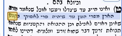

                                          • שמואל5ש
                                            שמואל5ש
                                            שמואל5
                                            כתב נערך לאחרונה על ידי שמואל5
                                            במקומות שהמודל לא אמור לזהות את המילה כי זה בעיה בדפוס, לשנות או להשאיר?
                                            למשל כאן:
                                            לכאורה אמור להיות ו' איפה שיש את הנקודה הזאת, אבל למודל אין איך לדעת מזה...
