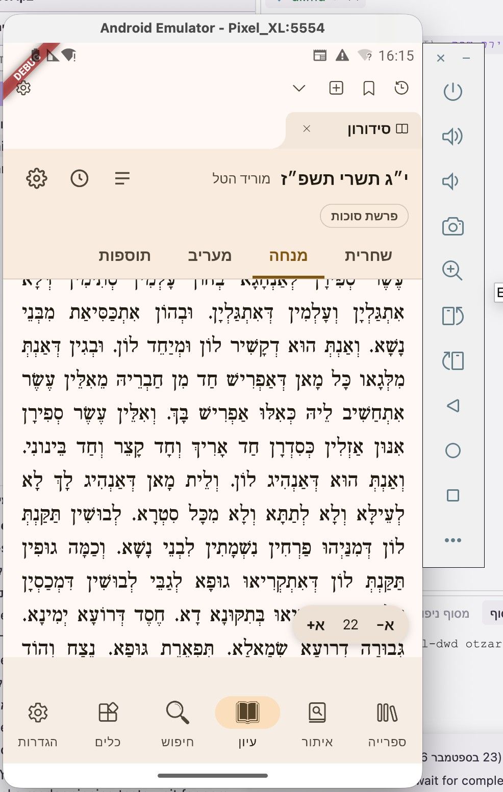

        אצלי, באימולטור, עובד תקין.

              אם באימולטור זה בסדר, יתכן שזה ענין שקשור לטאצ'.
              מישהו פה פעם כתב, אולי ש@צבי-דורש-ציון שמשתמש בעכבר חיצוני באנדרואיד, אז יוכל לבדוק לנו את זה.
