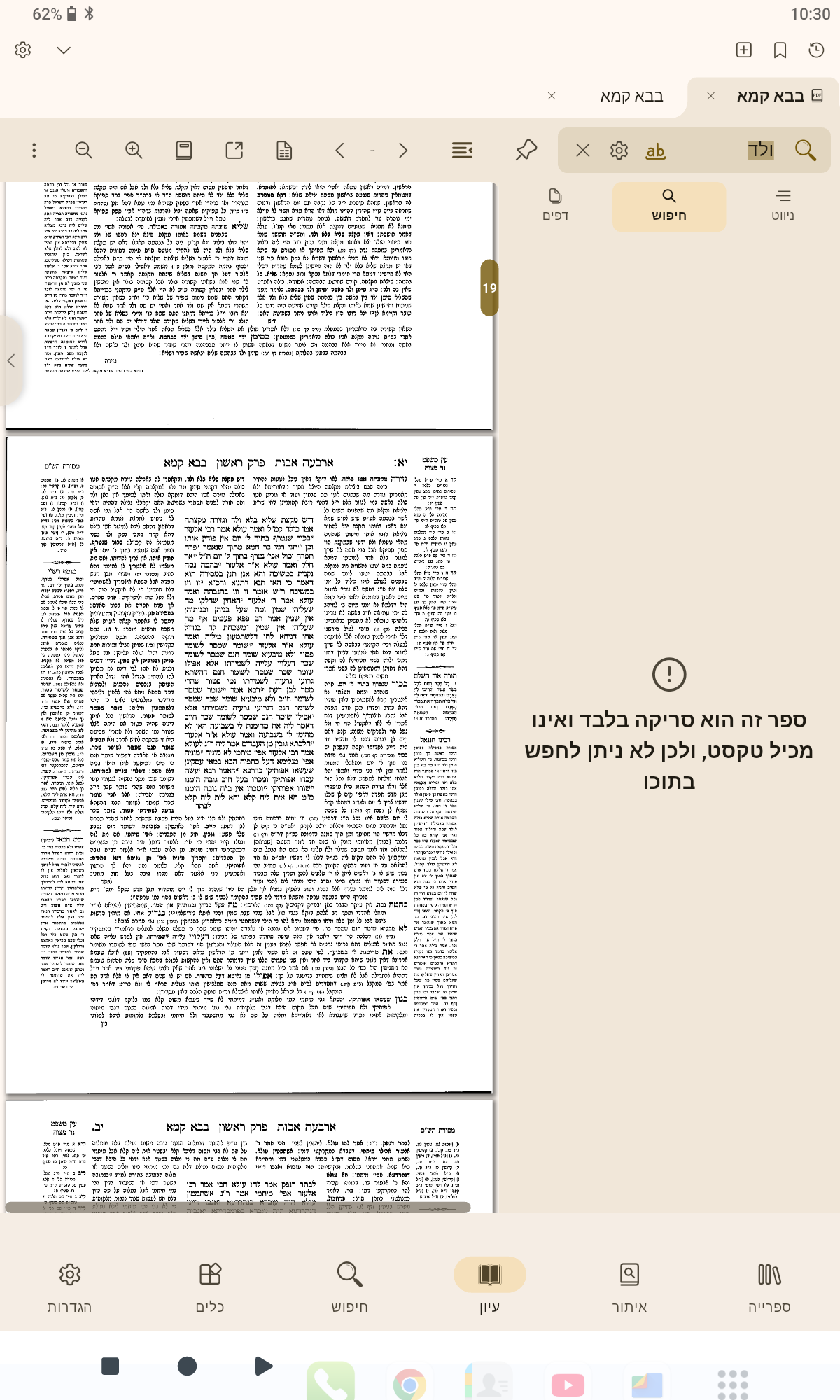

      @רר-רר כתוב לך מה הבעיה, זה סריקה אין שכבת טקסט

      @חד-צורבא
      נכון אבל תמיד היה בתלמוד בבלי שכבת טקסט עבור חיפוש, נראה לי שזה בעיה בגרסא החדשה ולא משהו בגוף הקובץ, אצלך זה גם כותב ככה?

        @רר-רר אני ניסתי על PDF אחר וכן הביא תוצאות, אז כנראה שהבעיה בתלמוד בבלי שלך, (אין לי את התלמוד בבלי של התוכנה)

          @חד-צורבא
          הורדתי דרך האפליקציה ככה שזה קובץ של הספריה הרשמית

            @רר-רר תנסה לסמן על הקובץ ככה תדע אם יש שכבת טקסט

              @חד-צורבא גם אם אין זה בעיה בספריה של אוצריא
                @רר-רר אתה צודק, וזה באג בלי קשר לאנדרואיד בכלל.
                בספרי ה PDF של אוצריא יש שכבת טקסט, ניתן לראות זאת ע"י שפשוט מסמנים אותה.
                וגם עקרונית ניתן למצוא מילים בחיפוש, אבל רק בתוכנות הצגת PDF אחרות.
                רק באוצריא לא ניתן למצוא שום דבר, הוא מחפש איזה דקה, ואחר כך טוען שאין שכבת טקסט.

                  לא ידעתי שזה לא קשור לאנדרואיד פשוט זה מה שיש לי

                    @יום-חדש-מתחיל אבל בPDF האישיים שלי הוא כן מחפש, אז זה באג ספציפית בתלמוד בבלי

                      @יום-חדש-מתחיל נסגרה כעת בעיה בגיטהאב המקושרת לפוסט זה. לפרטים נוספים: https://github.com/Otzaria/otzaria/issues/1377

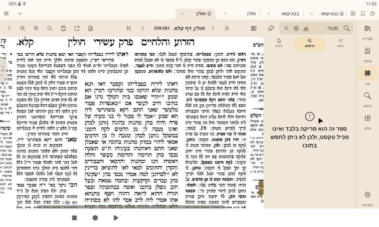

                        שפותחים ספר בצורה של pdf לא עובד החיפוש
                        @י.-פל. @פלמנמוני

                        רר-רר כתב:
                        @י.-פל. @פלמנמוני
                        הורדתי היום גרסא חדשה מגוגל פלי , נפתר!
                        תודה רבה
