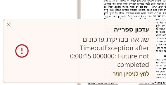

יש לי בעיה, אני לא מצליח לעדכן סיפרייה
מצו"ב צילום מסך

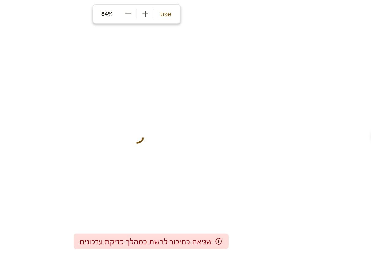

וכרגע התוכנה תקועה כבר המון זמן על:

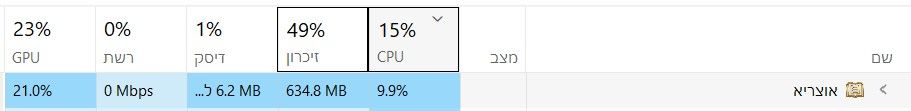

ולמרות שהמחשב שלי די חזק, אוצריא צורכת הרבה משאבי מחשב במשך כל זמן הפעילות (מעל חצי שעה):
סגרתי את התוכנה, ופתחתי אותה מחדש, והיא התחילה להוריד את העדכון / הספריה מחדש!
