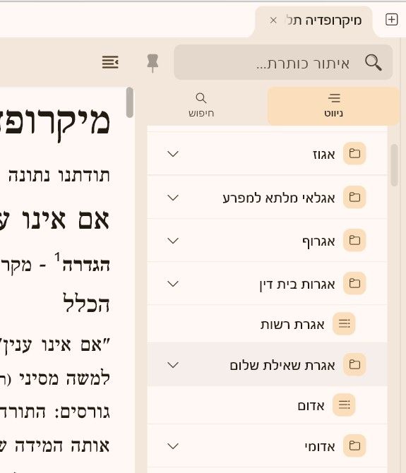

      כפי שניתן לראות בתמונה, הערכים: "אגרת רשות", וכן: "אדום", מוזחים קצת ימינה.
      למרות שהם באותה רמת כותרת בדיוק כמו שאר הערכים כאן.
      כל ההבדל הוא האם יש לערכים הללו כותרות משנה או לא.
      אם יש לזה כותרות משנה אז יש לזה אייקון של תיקיי' ואז זה מוזח יותר ימינה.
      ואם אין לזה כותרות פנימיות אז יש לזה אייקון של כותרות וזה מוזח יותר שמאלה.
      חושבני שזה דבר ממש מבלבל ולא נכון.

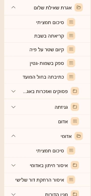

      יותר מזה, אם לכותרת רמה מתחת יש כותרות משנה, וגם להם יש כותרות משנה, אז הם גם באייקונים של תיקיות והם מוזחים ימינה באותה רמה של ההזחה של הכותרת שמעליהם שאין לה כותרת משנה.
      לדוגמא בתמונה השני', נראה שכאילו הכותרת: "גניזתה" והכותרת: "אדום" הם באותה רמה, בזמן שזה ממש לא נכון, כיון שהכותרת "גניזתה" היא ברמה אחת מתחת לרמה של הכותרת "אדום".
        לא אמור להיות שם בכלל אייקונים של תיקייה.
        רק לכותרת הראשונה - שם הספר - אמור להיות אייקון של ספר.
