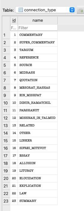

          אני יכול לדעת מה סוגי הקישורים שיש ולסנן חלק ? במשיכה של התוסף כמובן
          אומר זאת כך, איך בתוכנה עצמה חלק מופיעים כמפרשים וחלק כקישורים, מה המזהה שלהם ?
          איפה אני יכול לראות יותר מידע על הקישורים ?

              אבל אני לא חושב שאתה צריך: לכל קישור יש מזה, אם הוא רפרנס (הפניה) או קומנטרי (מפרש) או לינקר (לינק לחיץ), ועוד...

                זה בדיוק מה שאני רוצה לדעת, איפה אני יכול לראות איזה סוגים יש

                        https://github.com/Otzaria/otzaria-library/blob/main/docs/קישורים-וכותרות.md
                        הסבר ברור ומפורט מאוד!!
