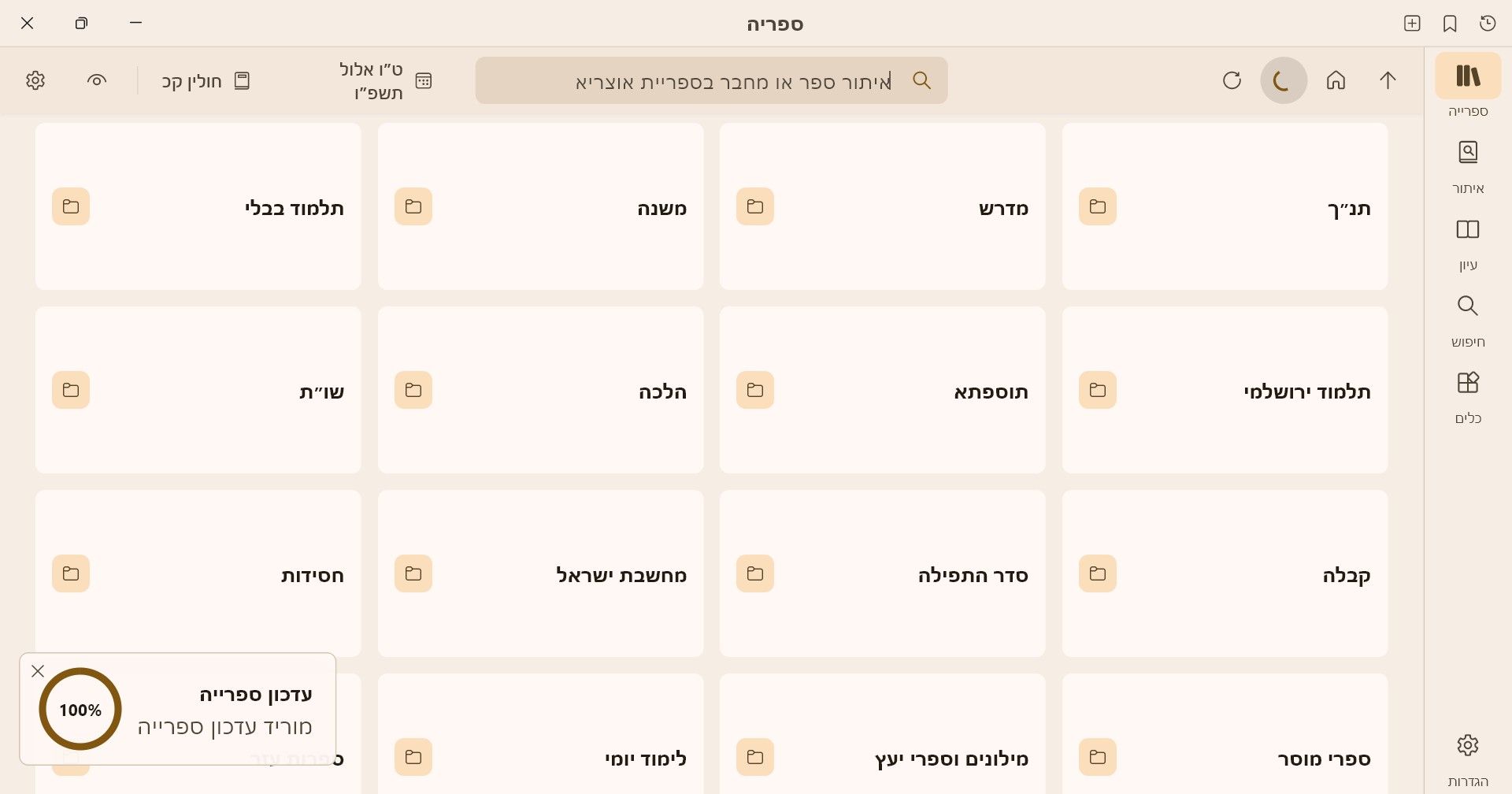

      כבר כמה פעמים הורדתי את התוכנה למחשב ולא עודכן לי אף פעם קבצי PDF אשר מובנה יחד בספרית האוצר.
      הבל הבליםה Otzaria-BotO 2 תגובות תגובה אחרונה
      • מ מנשה*2
        @מנשה-2
        האם התקנת את התוכנה דרך גרסת ה FULL?
        • מ מנשה*2
          קבצי ה-PDF (תלמוד בבלי, כ-440MB) לא יושבים בתוך seforim.db — הם חבילה נפרדת. המתקין הרגיל לא מכיל אותם בכלל, ולכן התקנה מחדש של התוכנה לא תביא אותם אף פעם. הם מגיעים או במתקין ה-Full, או שהתוכנה מורידה אותם בעצמה בסוף בדיקת עדכון ספרייה.
          מה לעשות:
          • במסך הספרייה — ללחוץ על כפתור עדכון הספרייה (חץ הסנכרון) ולתת לו לסיים; ההורדה של התלמוד מתבצעת שם, אחרי בדיקת ה-DB.
          • אם הכפתור לא מופיע בכלל — הגדרות ← מערכת: "עדכוני תוכנה וספרים" כבוי, או שהתוכנה במצב לא מקוון. במצב הזה קבצי ה-PDF לעולם לא יורדו.
          ולבדיקה: בתיקיית הספרייה (ליד seforim.db) — יש תיקייה בשם "תלמוד בבלי", וכמה קבצים יש בה? זה יבדיל בין הורדה שלא רצה לבין הורדה שנקטעה באמצע.
            מנשה*2
            הוא כבר הרבה זמן על המצב הזה
