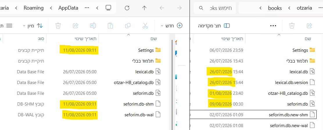

      בהמשך למה שכתבתי פה:
      https://otzaria.org/forum/post/29403
      אני רואה שעדיין הבלאגן חוגג.
      יש לי כעת שני תיקיות במחשב, שאוצריא 'מושכת' מהם נתונים.
      בעוד שנראה שה DB שאותו היא מעדכנת הוא כאן:
      C:\ProgramData\otzaria\books
      הרי שיש קבצי מידע אחרים של הספריה שהיא מעדכנת דווקא במקום השני:
      C:\Users\User\AppData\Roaming\Otzaria\books
      הביטו וראו - שימו לב לתאריכים של כל קובץ:
      1. זה נראה לי באג, למה שלא יהיה תיקייה אחת מסודרת?
      2. איזה קבצים באיזה תיקיות אני יכול למחוק, בלי לגלות שהוא צריך להוריד מחדש את כל הספריה?
      • Otzaria-BotO

        מהצילום שלך אפשר לראות בדיוק מה קורה, וזה חשוב:
        • ב-AppData: seforim.db הוא מ-26/07, אבל seforim.db-shm ו-seforim.db-wal מעודכנים ל-11/08 09:11. קבצי הלוואי האלה נוצרים ע"י SQLite רק לקובץ שנפתח בפועל — כלומר התוכנה קוראת כרגע מ-AppData.
        • ב-ProgramData: ה-seforim.db דווקא חדש יותר (09/08), אבל בלי wal/shm חיים לידו — הוא עודכן ולא נקרא.
        כלומר בפועל אתה עובד על DB ישן יותר מזה שהתוכנה הורידה לך. (seforim.db.new-shm ו-seforim.db.new-wal מ-02/07 שם הם שאריות של הורדה שנקטעה.)

                      @צדיק-וטוב-לו
                      זה אומר שזה לא הספרייה הנכונה.
                      הסבר קצר: כשפותחים DB במצב "כתיבה" (כלומר, מצב שיכול גם ליצור שינויים), נוצרים הקבצים הללו.
                      בגרסאות האחרונות, אוצריא לא נוגעת בDB בכלל, למעט במצב עדכון. בשאר הזמן אוריא פותחת את הDB במצב קריאה בלבד.
                        @צדיק-וטוב-לו
