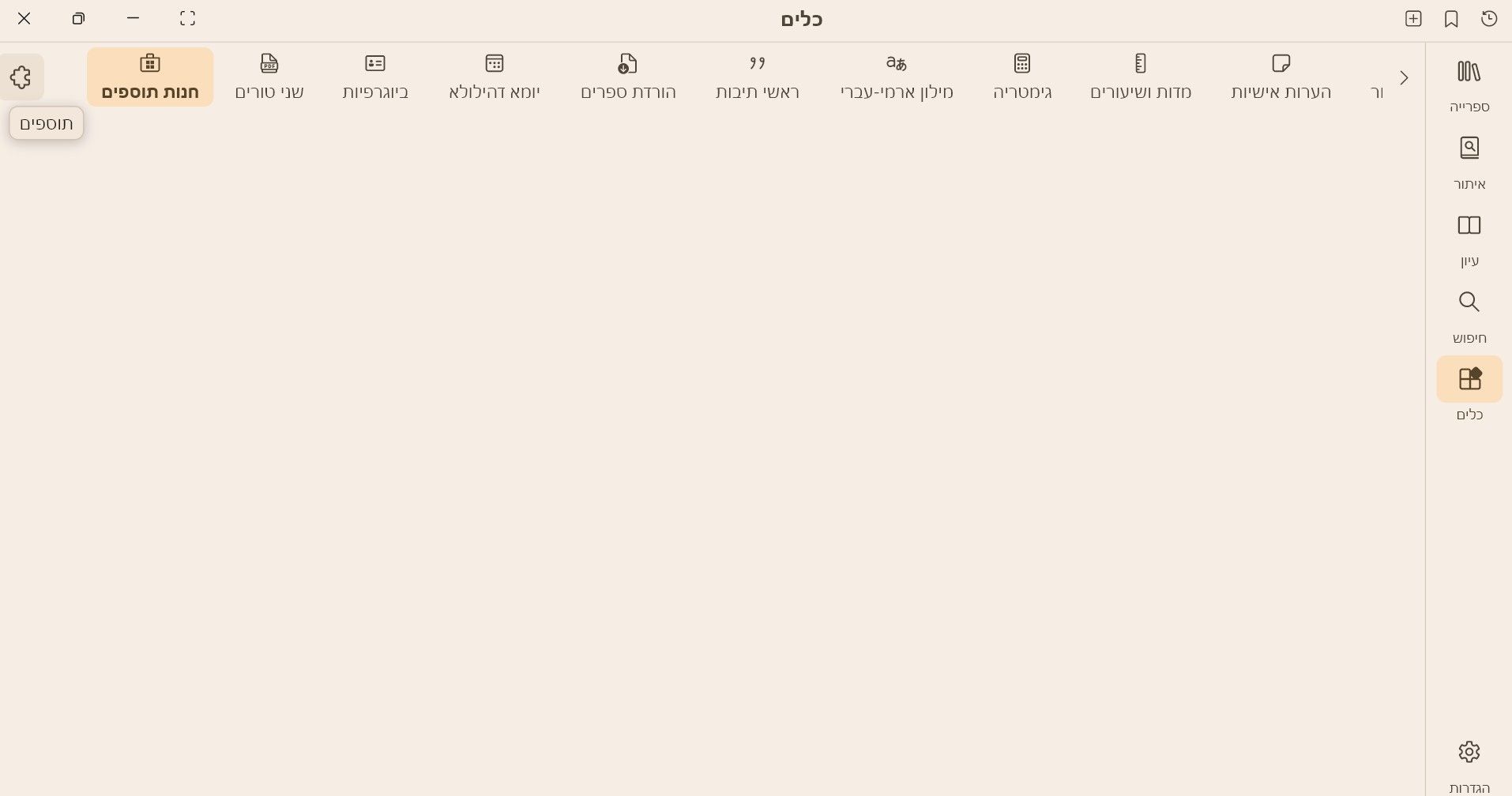

בעיה | תוספים עולים ריקים
ב"ה 996 מדהימה אבל מאז שעדכנתי [עוד בהפצה המוקדמת] כל התוספים שלא מגיעים כבסיס [כגון חנות תוספים, שתי טורים וכדו'] עולים לי עם מסך ריק, מצ"ב:
כתבתי על זה ב'באגים על גרסה 996' אבל לא זכיתי לקבל עזרה, נתתי לו זמן וזה לא עזר, מחקתי והתקנתי מחדש וזה עזר ליומיים ואז זה שוב קרה, אין לי זמן לעשות את זה כל יומיים, אם משהו מה"מייבינים" יוכל לעזור לי אני אשמח.
נ.ב. זה קרה רק ב996 -
נ.ב. זה קרה רק ב996לא תקלה בתוספים עצמם — זו שכבת ה-WebView2.
בצילום רואים שכל הכרטיסיות של התוספים קיימות (חנות תוספים, שני טורים, ביוגרפיות…) והאזור מתחתן ריק. כל התוספים באוצריא רצים בתוך WebView2 של Windows, בעוד שהכלים המובנים הם Flutter נייטיב — ולכן דווקא הם ממשיכים לעבוד. כשהכול ריק בבת אחת, החשוד הוא הפרופיל של WebView2 ולא התוסף הבודד.

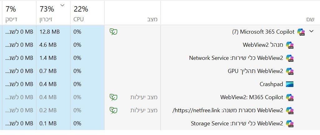

ודבר אחד שיעזור לאבחן: סגור את אוצריא, פתח את מנהל המשימות ובדוק אם
msedgewebview2.exeעדיין רץ. אם כן — זה פרט חשוב לדיווח ב-GitHub.תיקון לנוסח הקודם של התגובה הזאת: כתבתי כאן שיש בתוכנה מנגנון שאמור להרוג את התהליכים האלה בסגירה. בדקתי בקוד ואין כזה, ולכן גם אין סיבה להאשים אנטי-וירוס. מצטער על הבלבול.

1: 0.9.96+736 [אבל זה קרה לי כבר בהפצה המוקדמת].
2. כן אבל בתוך לשונית של מייקרוסופט 365

היתה לי הבעיה הנ"ל שיניתי את שם התקיה והבעיה נעלמה תודה רבה
@משתמש-ותיק פרט, מה עשית?
- שנה שם לתיקייה אחת
לחץ Win+R, הדבק %APPDATA%\otzaria ולחץ Enter.
בתוך התיקייה שתיפתח תמצא תיקייה בשם webview2.
לחץ עליה קליק ימני, "שנה שם", וקרא לה webview2.old.
זה מה שעשיתי והכול שב לעבוד
