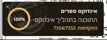

                                          @משה6 @י.-פל. גם אני נתקלתי בבעיה כזו. וזה הגיע גם עם תקיעה של האינדקס לקראת הסוף.. (ובאג מצחיק ש-7652cb04-cb3c-4504-bd4b-982088a38284-image.jpeg - כלומר מאנדקס יותר ספרים ממה שיש...) ואינדוקס חוזר ונשנה. מה שעששיתי זה שמחקתי את כל הקבצים של הגמרות מתוך התיקייה תלמוד בבלי סגרתי ופתחתי את התוכנה שוב אינדוקס והפעם32a69407-fc1d-442a-a3d0-b2eb7a0d5b07-image.jpeg לא יודע איך הוא הגיע ל 93 ספרים אבל בסוף זה נגמר והחיפוש עובד מצויין.
                                          מה הייתה הבעיה? יכול להיות שזה בגלל שהוספתי את התלמוד בבלי בגירסה הקודמת באופן ידני בגלל שמשום מה זה לא ירד לי מתוך התוכנה, אם שמתי לב נכון אז התוכנה הוסיפה קובץ בשם .version לתיקיית תלמוד בבלי שלטעמי לא היה שם קודם...

                                            לדעתי מי ששם את הקובץ הזה מראש - לא יתחיל לו הבעיות של עדכון תלמוד בבלי.
