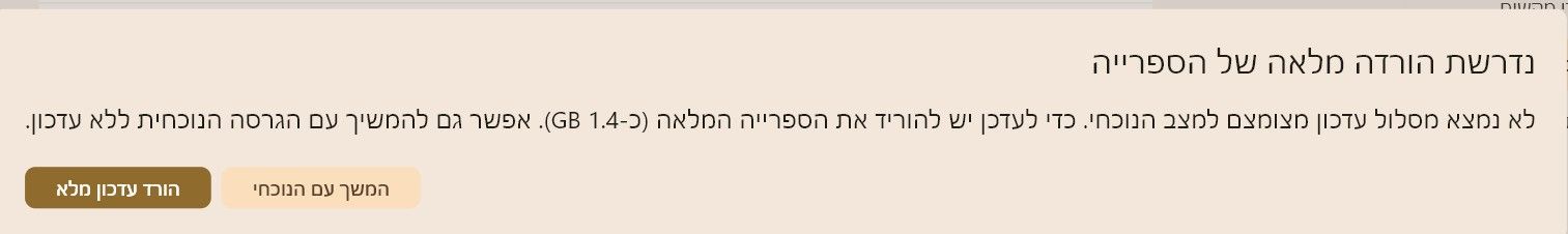

רק אני לא מבין למה עדיין יש את ההודעה הזו בפתיחה
זה חשוב לי מאד לדעת אם זה באמת הDB המעודכן ורק תקלה בתוכנה או שהיא צודקת וצריך DB חדש
לא הבנתי מה עשית.
האם התקנת את גרסה 94 המלאה?
וודאי שצריך להוריד מחדש את הDB החדש.
לעדכונים שוטפים בDB הגרסה החדשה תומכת, אבל מ94 נראה לי שלא.לגבי אפליקציה אין לי מושג.
אבל אם זה משתמש בDB, יש סיכוי שתוכל להעביר את הDB מהמחשב, תשאל את מי שיש לו. -
לא הבנתי מה עשית.
אבל אם זה משתמש בDB, יש סיכוי שתוכל להעביר את הDB מהמחשב, תשאל את מי שיש לו.@דאנציג התקנתי את 96 גירסה מלאה

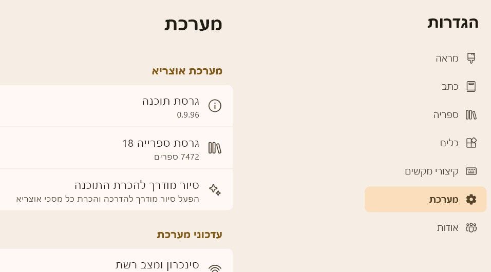

@דאנציג לא ידוע. 7073 ספרים...
@צבי-דורש-ציון
ב: הגדרות > מערכת
מה כתוב בגרסת ספרייה? -
@צבי-דורש-ציון
ב: הגדרות > מערכת
מה כתוב בגרסת ספרייה?@דאנציג מה שכתבתי
@דאנציג מה שכתבתי
@צבי-דורש-ציון
מהיכן הורדת את הקובץ המלא?
