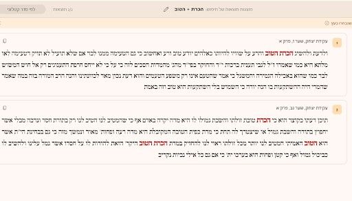

רבותיי אני משתף אתכם בדבר מוזר שקרה לי לאחרונה, וגם לחברותא שלי
חפשתי טקסט מסוים ובחיפוש הוא קיים אבל בפנים הטקסט לא קיים - חפשתי את הטקסט גם בתוכנות אחרות - בר אילן וכו' -
חפשתי טקסט מסוים ובחיפוש הוא קיים אבל בפנים הטקסט לא קיים - חפשתי את הטקסט גם בתוכנות אחרות - בר אילן וכו'רבותיי אני משתף אתכם בדבר מוזר שקרה לי לאחרונה, וגם לחברותא שלי
חפשתי טקסט מסוים ובחיפוש הוא קיים אבל בפנים הטקסט לא קיים - חפשתי את הטקסט גם בתוכנות אחרות - בר אילן וכו'כי הוא היה קיים, והאינדקס - בגלל באג שלי בעבר - לא מתעדכן...
חשבתי שטיפלתי בבעיה הזו, אבל לא.
כלומר, בזמן סיון, וגם הרבה אחרי, טקסט שהיה נכנס לאינדקס לא היה יוצא ממנו.
וחשבתי שתיקנתי זאת, ורק לאחרונה התברר שלא.
@פלמנמוני תיקן זאת במסגרת השיפורים בחיפוש.
בעז״ה בגרסה הקרובה. -
@מאיר-נחמיה-הפזי למה אתה אומר שהוא לא קיים בספר?
גם הספר נמצא, וגם הטקסט נמצא בתוכו.
otzaria://open/book/3157?index=353&m=%D7%94%D7%9B%D7%A8%D7%AA%20%D7%94%D7%98%D7%95%D7%91 -
