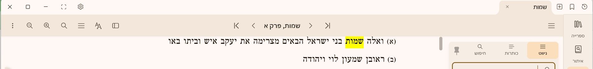

                                  זה מה שרואים כשפותחים את הקישור הזה:
                                  otzaria://open/book/2?index=2&m=%D7%A9%D7%81%D6%B0%D7%9E%D7%95%D6%B9%D7%AA%D6%99
                                  @pcinfogmach
