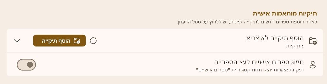

הוספת ספרים אישיים (שהכנת בעצמך)
הגדרות ← ספרייה ← "הוסף תיקייה לאוצריא"
פורמטים נתמכים: TXT, DOCX, PDF.
הספרים נשמרים ב-user_books.dbבנפרד מהספרייה הרשמית, ונכנסים לאינדקס החיפוש.

ניתן להוסיף ספרים אישיים בהגדרות > ספריה:
התוכנה תומכת בקבצי TXT PDF, וורד (בסיומת DOCX).
