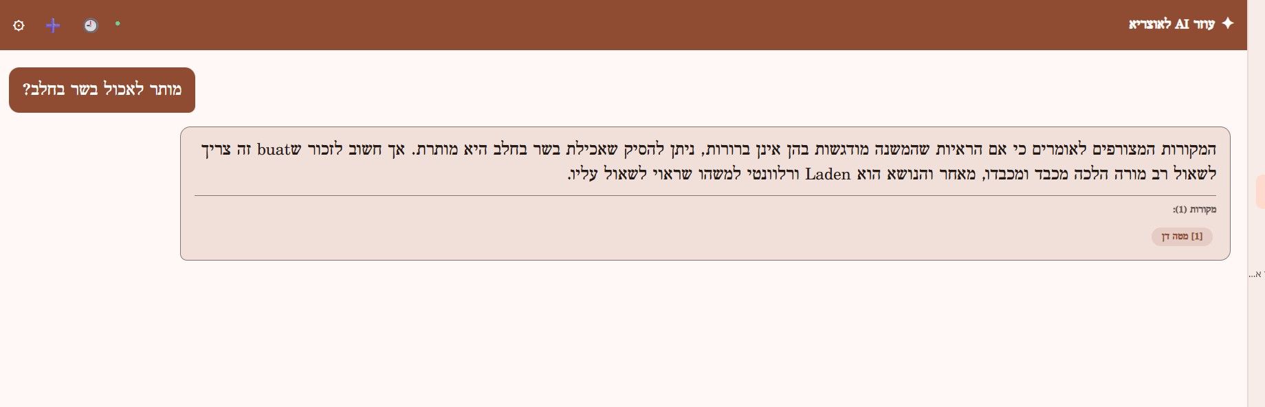

      בעקבות הפוסט הזה הבאתי לקלוד את הקוד של הAI של ספריא וביקשתי ממנו שיתאים את זה כתוסף לאוצריא, אז הוא בנה לי משהו, הממשק נראה מבטיח, אבל הוא דרש ממני להוריד איזה מודל של Ollama למחשב, הורדתי, ומשום מה עדיין יש שגיאה בניסיון של התוסף להתחבר (לא ניתן לקבל רשימת מודלים: Failed to fetch), נסיונותיו של קלוד לעזור עלו בתוהו, ועושה רושם שיש כאן איזה בעיה בסיסית באפשרות של מערכת התוספים להתחבר לזה. מצרף את התוסף, ואשמח אם מישהו בעל ידע יוכל להחכים אותי האם זו בעיה פתירה או משהו יותר מידי מסובך לחסר ידע כמוני... תודה מראש!
      org.community.otzaria-ai-chat-1.0.0.otzplugin
      @סנאי שלח לי את המודל/קישור אליו בפרטי

            זה כבר קלוד אמר לי וזה לא עזר

                                      @חיים-י זה לא יעזור לך להתקין את Ollama בגירסה הנוכחית תקרא את ההודעה הראשונה בשרשור הזה. והתוסף בכלל עדיין לא היה אמור להיות מופץ, העליתי אותו רק בשביל לשאול את מי שיודע.
                                        מה עם התוסף בגירסה הנוכחית?

                                            בסוף הצלחתי להתקין אותו. בינתיים לא לפתח ציפיות - התשובה הראשונה היתה מאכזבת מאד. (מצורף בספויילר). כנראה זה פשוט מגבלה של מודל מקומי לא מקוון - ננסה פעם אחרת מודל אחר, אבל אני לא תולה בזה תקוות.
                                            עדיין אולי יהיה אפשר לעשות שזה יהיה מקוון ואז זה יהיה מוגבל לחיבור אבל עם סיכוי יותר טוב למשהו נורמלי.
                                            חנניהח דאנציגד 2 תגובות תגובה אחרונה
