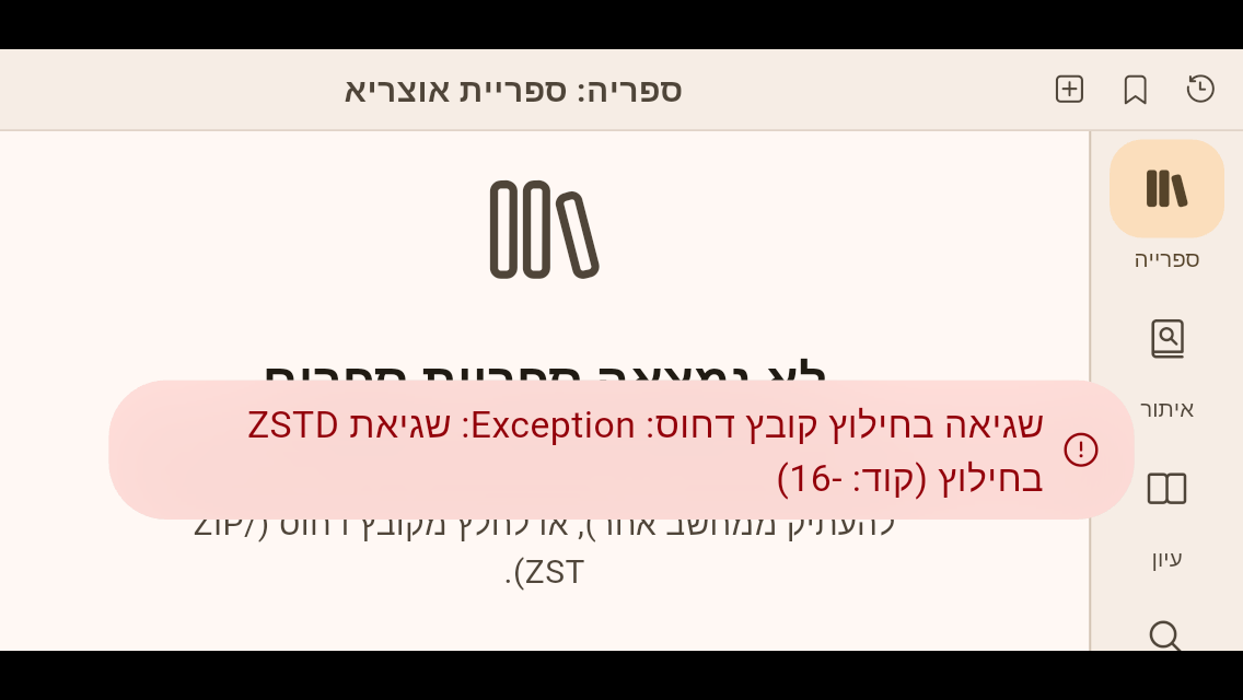

      שלום וברכה לכל חברי הפורום!
      יש לי נגן אנדרואיד 13
      שאני רוצה להתקין בו אוצריא
      הורדתי את הגרסא האחרונה גם של האפליקציה וגם של המסד נתונים
      וכלום אין תגובה
      אמורים לבחור את כל התיקייה "אוצריא אנדרואיד פול"
      או רק את המסד נתונים?
      בכל אופן שניהם נכשלים
      וכן כשהורדתי מהדף של אוצריא היה לי שגיאה 16 בחילוץ!
      אשמח אם מישהו יוכל לעזור
      תודה גדולה מראש

        @משתמש-פשוט כתב:
        אי"ה יסתדר בגרסה הבאה

                  @משתמש-פשוט כתב:
                  @משתמש-פשוט כתב:
                  אין שום סיבה שיסתדר.
                  יש מגבלת חילוץ באנדרואיד, הוא לא יכול לחלץ את הdb כפי שהוא דחוס כעת.
                  בעז״ה, לכשיצא הdb החדש, נעשה גם גרסה עם כיווץ חלש יותר, בל״נ.
                    @משתמש-פשוט כתב:
                    זה לא מגבלה בראם?
                      זה לא מגבלה בראם?
                      נכון. ואז?
                        נכון. ואז?

                            @י.-פל. זה כמו הבעיה שהיתה בוינדוס, כתיבה רבה מידי לראם, אין לי כח להרחיב יותר
                            ויעויין פה
                              אכן, הבעיה נפתרה.
                              הוספתי כעת עוד כמה תיקונים - עובד מושלם!
                                אכן, הבעיה נפתרה.
