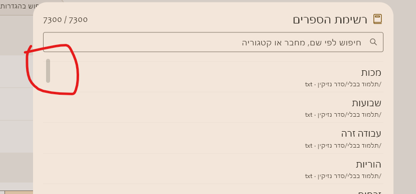

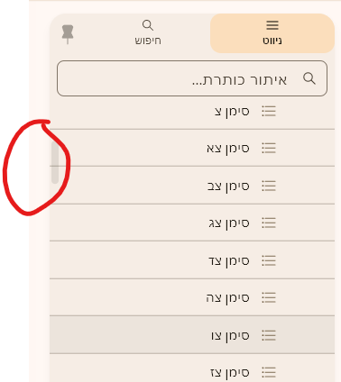

      יאיר
      הפס גלילה לא עובד ברשימת הספרים (שבהגדרות, מערכת, מספר הספרים, רשימת ספרים) עובד רק גלילה עם העכבר.
      וגם בניווט עובד רק גלילה עם העכבר
      • מ מנותק
        מ מנותק
        מישהו 1
        אכן גם אצלי לא עובד, רציתי גם לדווח אלא שלא הצלחתי לעשות צילום מסך עוד בטרם ייעלם,
        ושיערתי שלא יובן בלא צילומסך.

          • יום חדש מתחילי מנותק
            בניווט הסיבה היא שהפס הזזה של רוחב התפריט הצד הוא בדיוק על אותו מקום של הפס גלילה.
            וכבר כתבו על זה באיזשהו מקום כאן בפורום.

                  asz
                  כתב ב נערך לאחרונה על ידי asz
                  אתה קשור לפס גלילה?
                  לא כל כך...
                  התעסקתי בזה בעבר לגבי דברים אחרים
                  אני יכול לתקן את זה (לדעתי זה רק לשנות את הגודל של עובי מיקום הגרירה ואולי גם את הגודל של הוו עצמו)
                  אבל הבעיה העיקרית היא, שזה לא יהיה מותאם בכלל למסך מגע (גם של מחשבים) וכל מי שיגדיר בהגדרות שהמראה רחב, זה יישאר אותו הדבר,
                  ובשביל לפתור את זה, צריך להגדיר שהגלילה תהיה יותר פנימה, ולכן צריך שוליים בתוך הפאנל ניווט כדי שזה לא יהיה בתוך התוכן של הניווט
                  ובשביל להגדיר שוליים, צריך גם לעצב את כל האיזור שם מחדש (וכשהתעסקתי עם זה ניסיתי קצת לבדוק על זה, וזה קצת יותר קשה ומסובך...)
                  וחבל להשקיע כ"כ הרבה בדבר שהוא זמני, עד שיעצבו שם באמת הכול
                  בינתיים, תשנה בקובץ lib\theme\app_tokens.dart את המס' בשורה הבאה (עובי המיקום של הוו גרירה):
                    static const double dragHandleCompactHitSize = 18;
                  תשנה מ18 ל6 או 8, זה מתאים למחשב ומספיק טוב,
                  אבל השורה מתחת לזה היא של מסך מגע, אולי תצמצם את זה ל16 או 12, אבל זה מדי קטן,
                  תחליט, אם אתה רוצה שלא יוכלו בכלל לשנות את גודל החלוניות במסך מגע עם מגע ויהיה אפשר רק עם העכבר, אז תגדיר את שניהם על 8, עד שיתקנו שם את העיצוב
                  יצא ארוך, אבל זה בעיה...

                    פלמנמוניפ מנותק
                    פלמנמוניפ מנותק
                    @asz תיקנתי את זה כבר
                    • י יאיר סימן נושא זה כנפתר ב
