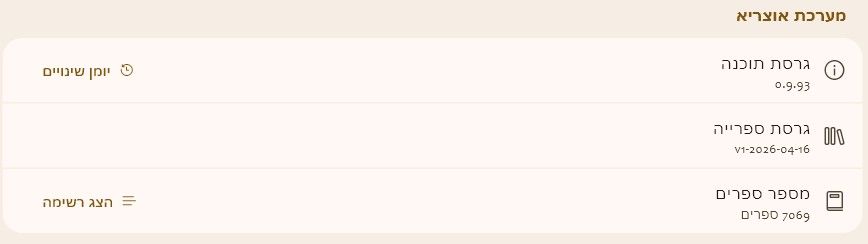

                מתחזק
                יש לי את הגירסה שהופצה ביום שישי דרך הדרייב.

                  @מתחזק ???
                  מה קשור, זו הייתה גירסה בלי DB חדש.
                    יש גירסת תוכנה ויש גירסת ספריי'.
                    אין שום קשר בין זה לזה כלל,
                    חוץ מזה שאחד מציג את השני, במקרה...

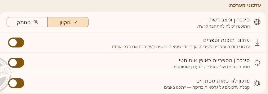

                      מתחזק
                      כרגיל, אתה צודק!!!
                      אני רואה שהמערכת לא מסנכרנת את הספריה.
                      הספרים החדשים שנוספו - לא התווספו אצלי, וכך גם התיקונים.
                      זאת על אף שמופיע ש"הספרייה מעודכנת".
                      וכן מוגדר על סנכרון אוטומטי.

                        @מתחזק
                        מערכת עדכון וסנכרון הספרים עדיין לא עובדת בגרסאות הDB.

                          @דאנציג
                          תודה על התשובה.
                          אם אני רוצה מעודכן - אני צריך להוריד את הDB מחדש?
                          איך אני מחליף אותו עם הישן?
                            @מתחזק
                            אין דרך לקבל את הספרים החדשים כרגע, לצערנו.
