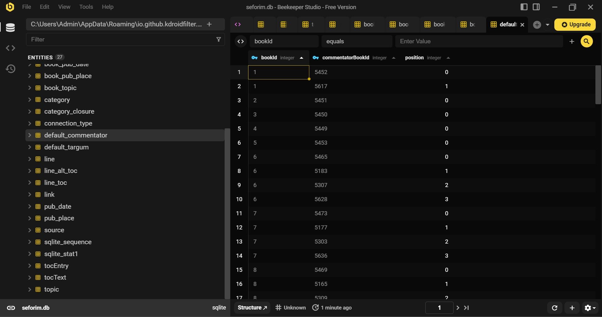

                  להיפך כבר יש לו משהו כזה תבדוק ותשכיל
                  הוא עשה את זה בטבלה נפרדת שנקראת default_commentator
                  הסיבה לכך כי יכול להיות יותר ממפרש אחד שהוא הברירת מחדל של הספר
