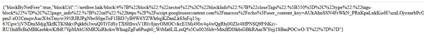

        ברור שזה קשור, אבל מה מופיע אצלך בהקלטת התעבורה על שורה זו?

          @פלמנמוני לא מופיע חסימה. אבל התוצאה
          {"blockByNetFree":true,"blockUrl":"//netfree.link/block/#{"block":"sector"%2C"blockInfo":{"closeTags":[550]%2C"type":"tags-block"}%2C"page_info":{"url":"https:%2F%2Fscript.googleusercontent.com%2Fmacros%2Fecho%3Fuser_content_key=AUkAhnSSN4FrWkN_PRxKpaLnkKioH7szaLOjwmrbPcOUH46cyv-pmJ-zO2CmqwAucX4xTmyw391RJRJPgNbeS0gnToF1IBD7yB9W6YZWh6qjKZtmLk8JnFq15q-67Cpw5jVNDmMdjgXkfKTKShkvPqkk6i3wuQ0TtTdSyTX6HlwsV1Rlv8jnyOMOCvkcE1Mi49Iw4q4wQgRbj00ZIe48fPNSQ9F9iKiv-RU1hdf8rBaMBKaebkwKfbR7YpMAbU6MRXsRhckwWhugZgFa6Puqb0_WtMa6LILzsQ\u0026lib=MtxffDlSkbiGBkRAmWYejj1SBmPOCwO-Y"}}"}

            @פלמנמוני כשכתבתי "לא נראה לי"
            לא התכוונתי לעצם התוכן של הקטע הזה בהקלטה - ברור שהוא קשור, אבל לא רואים שם שום שגיאה.

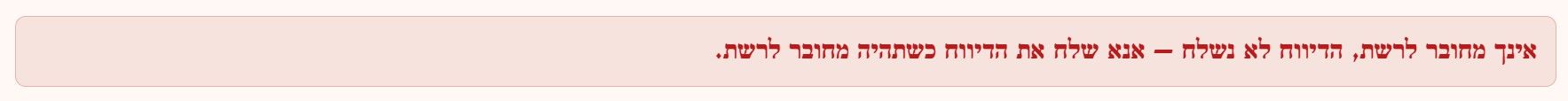

                    אני מנסה לשלוח דיווחים
                    אבל הוא כותב לי לא מחובר לרשת כשהוא כן מחובר לרשת
                    וניסיתי כבר כמה פעמים בכמה ימים וזה לא הולך
                    @מוטל2
                    כנ"ל אצצלי
                    • ה הלומד
                      @מוטל2
                      כנ"ל אצצלי
                      @הלומד כתב:
                      כנ"ל אצצלי
                      יאיר-דניאל כתב:
                      תכלס' אני בודק את זה עוד מעט בעז"ה עלינו
                        תיקנתי - העליתי לחנות.
                        אשמח אם תעדכנו אם עובד. אין לי זמן כעת לבדוק.
                        לא אמורה להיות בעיה.

                          עדיין לא עובד
                          • מוטל2מ
                            מוטל2מ
                            מוטל2
                            ניסיתי גם לעדכן את החנות תוספים אצלי ולהתקין את התוסף מחדש ולא הלך
                            אז התקנתי את כל החנות מחדש והתקנתי שוב את התוסף דיווח
                            ועדיין לא עובד
                              @מוטל2 @חנניה @הלומד ולכל מי שהעיר והאיר...
                              התוסף תוקן ועלה לחנות כעת
