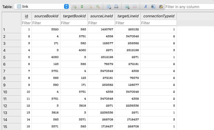

              @הבל-הבלים תוכל רק לכוון אותי לטבלה הרלוונטית?
                @שווה
                הכי פשוט בעולם, תראה:
                יש מקור (source) ויעד (target), וקישור משורה לשורה (line).
                  @שווה
                  באיזה תוכנה אתה עורך את זה? אצלי זה אחרת!
                    @מענין-לשמוע כתב:
                    התוכנה הפופולרית ״db browser״...
