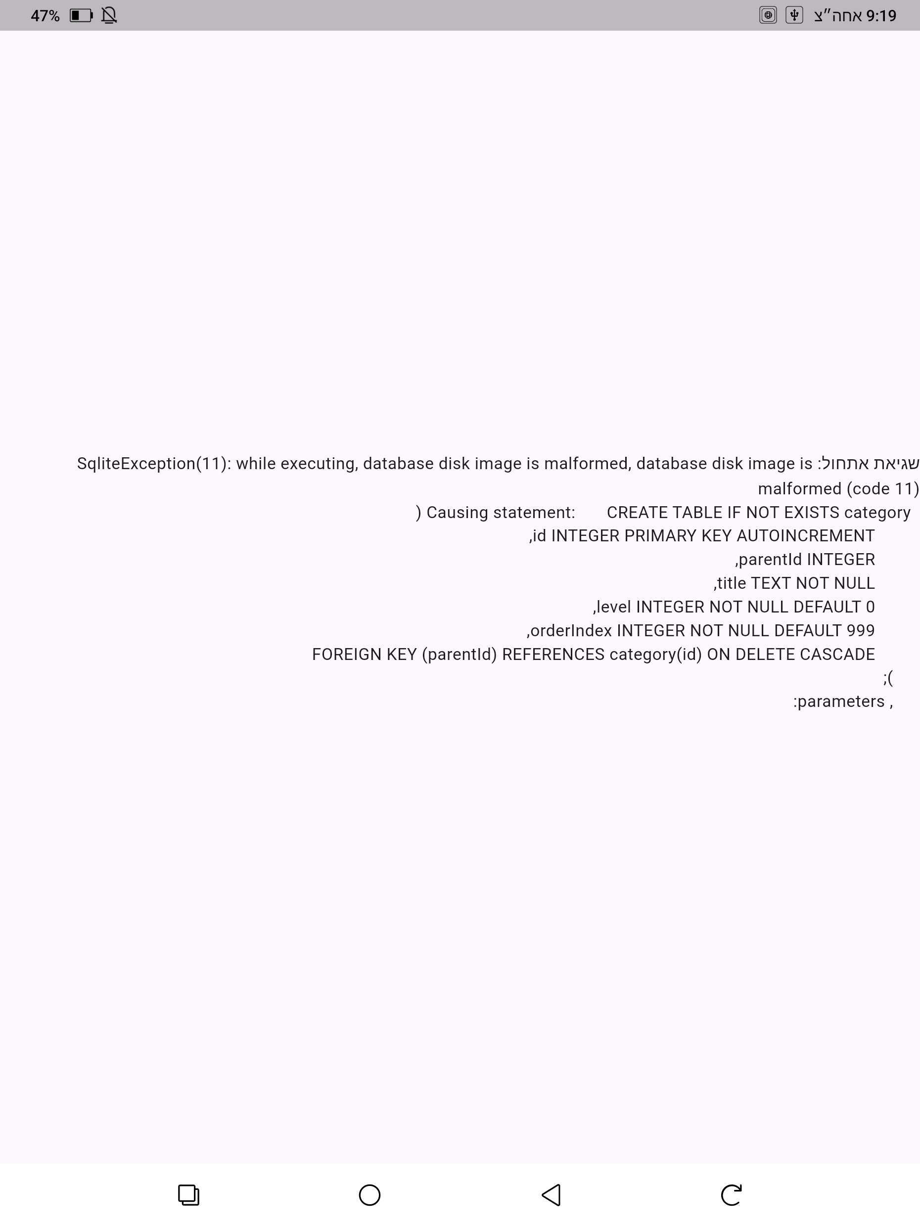

      ניסיתי כבר את כל סוגי החילוצים וההתקנות
      ניסיתי גם להוריד מהרשת אונליין ולא קלט את הספרים
      לפעמים הוא כותב שאין מקום [למרות שיש.....]
      או שכותב שנמצא בזכרון חיצוני [לא נכון....]
      או שגיאה 16
      וגם כשכתב לי שהספריה עודכנה וצריך רק לסגור את האפליקציה ושוב לפתוח כשפתחתי הוא שם לי הודעת שגיאה [מצורף צילום מסךשגיאה אוצריא.png ]
      ואני בדרך להתייאש
      יש לי מכשיר אנדרואיד 13 [ללא רוט]
      מה יכול לעזור לי

        @קובי-קובי
        לא.
        השגיאה שבתמונה מצביעה בדרך כלל על מסד נתונים פגום (corrupted), לא על "אי־תאימות SQLite".
        החלק החשוב הוא:
        database disk image is malformed (code 11)
        כלומר SQLite הצליח לפתוח את הקובץ, אבל המבנה הפנימי של ה־DB לא תקין.
        ה־SQL שמופיע (CREATE TABLE IF NOT EXISTS category ...) הוא רק הפקודה שנכשלה בזמן שהמערכת ניסתה לבדוק/ליצור טבלה.
        הגורמים הנפוצים:
        • קובץ DB שנפגע בהעתקה/חילוץ
        • סגירה לא תקינה של האפליקציה בזמן כתיבה
        • קובץ חלקי/קטוע
        • ניסיון להשתמש בקובץ שעדיין נכתב אליו
        • מערכת קבצים בעייתית באנדרואיד
        • העברת SQLite ענקית בצורה לא תקינה
        • ZSTD/חילוץ שנקטע באמצע
        • קובץ שלא באמת SQLite למרות הסיומת
        פחות סביר:
        • "גרסת SQLite לא תואמת"
        SQLite שומרת תאימות אחורה בצורה טובה מאוד.
        אם הייתה בעיית פיצ'ר/גרסה, היית רואה לרוב שגיאות כמו:
        • unsupported file format
        • file is encrypted
        • unknown pragma
        • no such module
        לא malformed.
        כדי לבדוק:
        sqlite3 your.db "PRAGMA integrity_check;"
        אם תקבל משהו שאינו ok — הקובץ פגום.
        אפשר גם לבדוק:
        file your.db
        או:
        sqlite3 your.db ".schema"
        אם זה קורס/מחזיר malformed — המסד באמת פגום.
        במקרה שלך, בגלל כל מה שתיארת בעבר על:
        • DB ענק
        • Android
        • חילוץ ZSTD
        • העברות קבצים
        • מגבלות RAM
        החשד הראשון הוא שהקובץ לא נכתב/חולץ בשלמותו.
