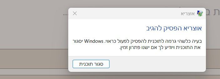

                                  @י.-פל. מקווה שאני לא מאכזב, אבל אצלי בכל אופן התוכנה לעולם לא נסגרת אלא רק קורסת.
                                  וכשהיא קורסת תמיד לא נשאר רישום במנהל המשימות, אז מנלן שנפתרה הבעיה?
                                  קובץ השגיאות ריק.
                                  עוד בעיה בגירסא זו:
                                  כשבוחרים טקסט ורוצים לשחרר אותו, לחיצה בודדת לביטול הבחירה מחזירה את הטקסט לראש הקטע, כך שכל פעם שבחרתי טקסט ולחצתי כדי לשחרר אותו איבדתי את המיקום בו אחזתי....

                                    #336
                                    לא תוקן עוד שאינדקס נמצא בתיקיה "C:\ProgramData\otzaria\index"
                                    לכן אני מפסיד את החיפוש הטוב.
                                      קובץ השגיאות ריק.
                                      עוד בעיה בגירסא זו:

                                      @מענין-לשמוע כתב:
                                      למה זה אמור לאכזב מישהו
                                      לא היתה לך את הבעיה הזאת אז למה שתראה את הפתרון

                                        @דורש-טוב כתב:
                                        היתה לי.
                                        למה נראה לך שלא?

                                            @מענין-לשמוע כנראה לא הבנתי אותך, אתה בעצם מתכוין שבעלמא כשתוכנה קורסת היא לא נשארת, וממילא לכן זה לא נשאר לך עכשיו אבל עד עכשיו היא כן נשארה לך
