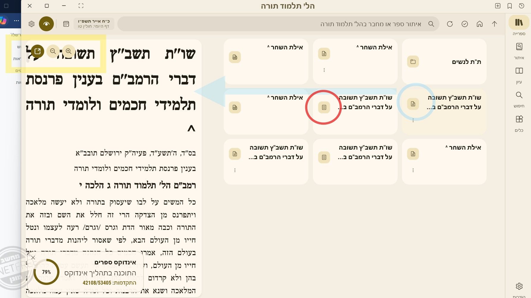

                                          כאן המקום לשאול - יש שני סוגים של קבצים בשני סמלים שונים
                                          האחד [סימנתי בתכלת] נפתח, השני [באדום] מסתובב ומסתובב...
                                          עכשיו סוף סוף אני מבין. אוי ווי.
                                          האדום הוא קובץ טקסט ריק,
                                          שארית מלפני חודשים רבים, כשניסיתי להמיר את כל קבצי הוורד לטקסט תואם אוצריא...
                                          אגב: ראה בפינה השמאלית העליונה [במסגרת הצהובה] - הלחצנים של התצוגה מקדימה מסתירים את הכותרת כאשר החלון אינו גדול].
                                          • מיתר 33מ
                                            מיתר 33מ
                                            מיתר 33
                                            זה וורד וזה מסמך טקסט וורד כנראה עדיין לא עובד
