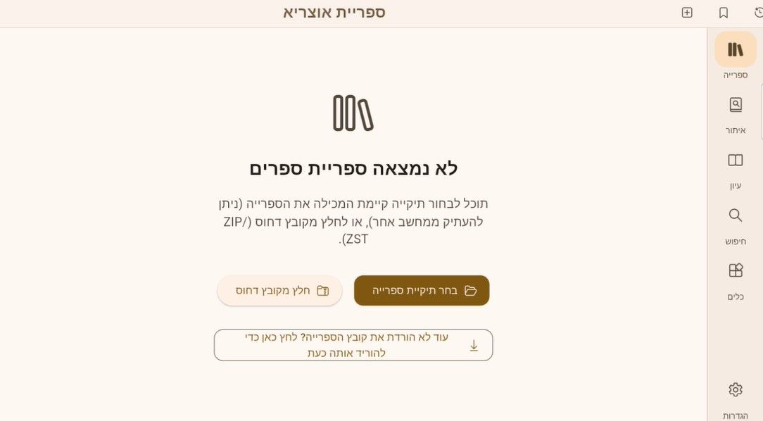

      ב"ה התקנתי את האפליקציה
      פתחתי אותה, והגעתי למסך הזה

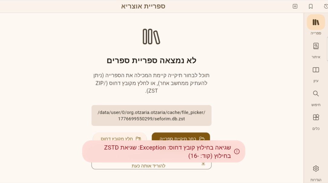

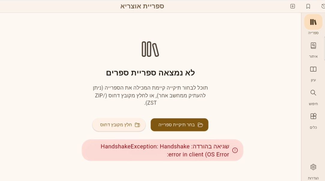

      לחצתי על '...לחץ כאן כדי להוריד אותה כעת', וקיבלתי את השגיאה הזו >
      לחצתי על 'חלץ מקובץ דחוס' ובחרתי בקובץ zst שהורדתי, וקיבלתי את השגיאה הזו >

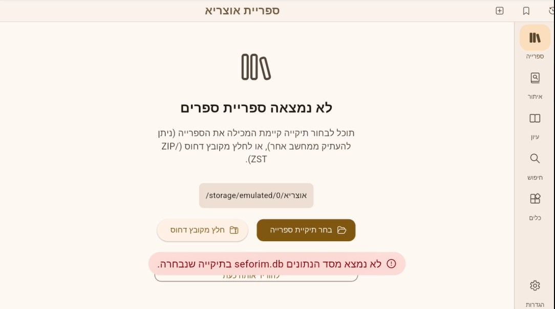

      לחצתי על 'בחר תיקיית ספריה' ובחרתי בתיקיה שהעתקתי מהמחשב, וקיבלתי את השגיאה הזו >

                @דאנציג חלץ מקובץ דחוס עשה שגיאה כנ"ל.
                לבחור תיקיית ספריה זה חייב שיהיה בתוכה קובץ db ? כי אני חשבתי להעתיק את הספריה קומפלט מהמחשב

                  @החזק-במוסר
                  אתה פשוט צריך לבחור את הDB עצמו, ולא את התיקייה המכילה.
                  הניסוח אכן מטעה.
                    @החזק-במוסר
                    הניסוח אכן מטעה.
                    לא נכון, צריך לבחור את התיקייה.
                      @החזק-במוסר
                      אתה יכול לצלם או להעתיק את הנתיב שבו נמצא הקובץ DB עצמו לאחר החילוץ?
                      ה תגובה 1 תגובה אחרונה
                        @החזק-במוסר
                        החזק במוסר
                        @הבל-הבלים אין לי כרגע db לא מחולץ. לחלץ?
                        • ה החזק במוסר
                          @החזק-במוסר
                          אם אתה לא מחלץ דרך התוכנה - אז אתה צריך לחלץ בעצמך, ולבחור את התיקייה שבה הוא נמצא.

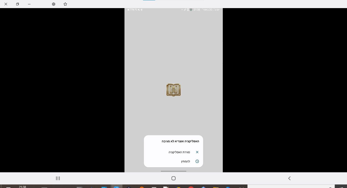

                            @הבל-הבלים הבנתי. ובכן ב"ה הצלחתי לחלץ ולטעון לאפליקציה [ואז זה טען לי שהקובץ נמצא באחסון חיצוני וצריך להעתיק אותו - מה שממש לא היה נכון], ואז כתב שהטעינה הסתיימה בהצלחה וצריך להפעיל את האפליקציה מחדש, ואז האפליקציה הופעלה מחדש ונשארה תקועה על מסך הפתיחה הזה >
                            בעוד במקביל קפצה לי התראה ששטח האיחסון במכשיר אוזל. בדקתי מה קרה, ומצאתי שהאפליקציה אוצריא שומרת במטמון שלה כ-21 ג"ב ?..

                              asz
                              @הבל-הבלים זה נכשל בחילוץ
                              ניסיתי לבדוק למה
                              קוד 16 זה מוגדר בחבילה עצמה, וזה כשל של חוסר בזיכרון RAM או משהו כזה
                              (צריך אולי לערוך את הקודים של השגיאות שלפחות מי שנכשל לו יבין למה...)
                              אולי עדיף גם ש @החזק-במוסר יביא עוד פרטים על המחשב עצמו מה הוא

                                            • ה החזק במוסר
                                              @החזק-במוסר כתב:
                                              זה בהחלט נכון: זה אולי היה במסמכים/הורדות: הוא דורש שזה יהיה בDATA.
