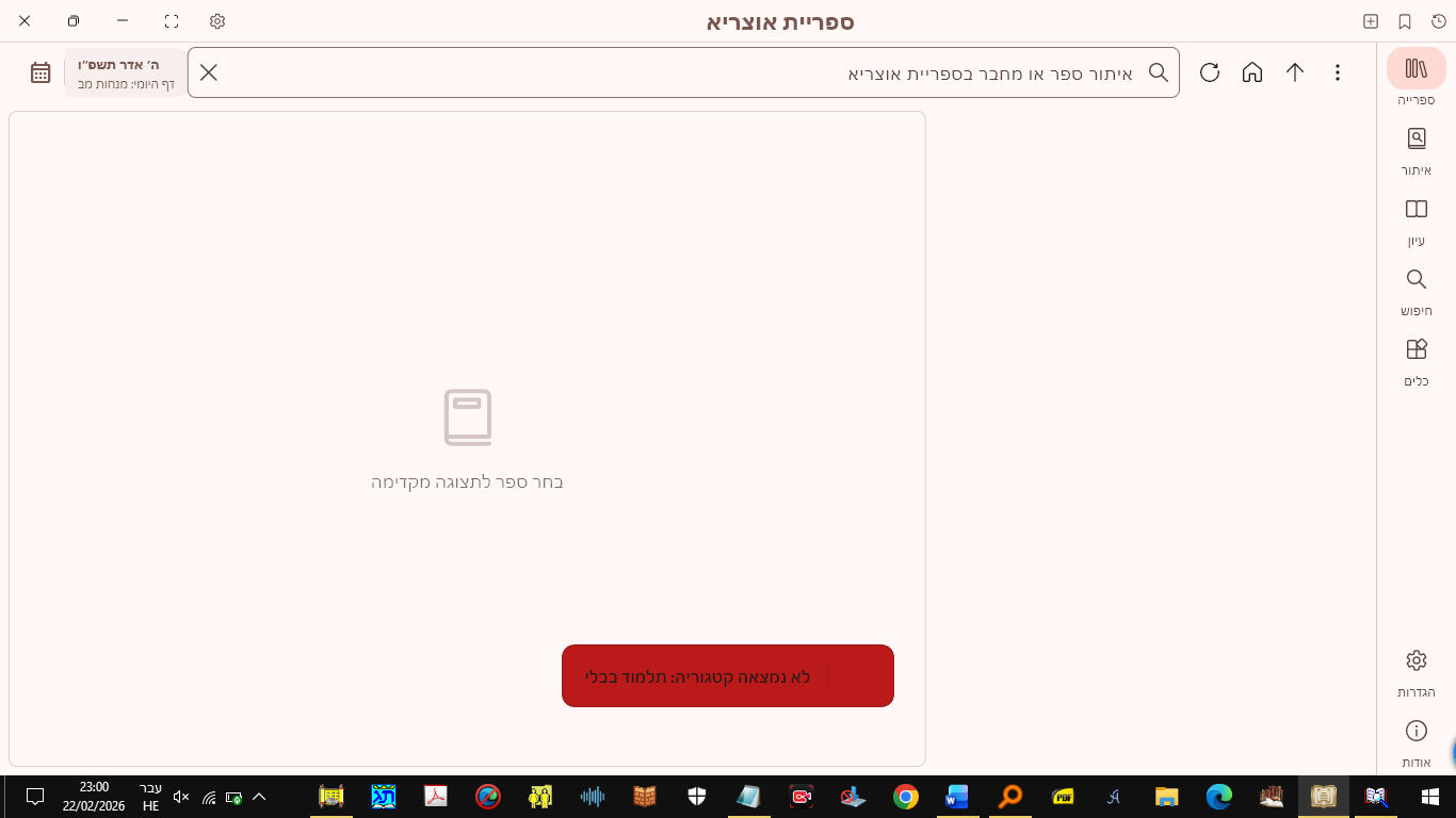

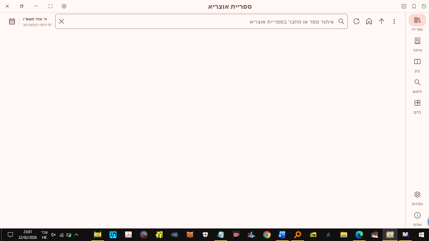

                                    @י.-פל. עדכנתי לגירסה החדשה 566 והוא שכח איפה נמצאת הספרייה,
                                    גם לאחר שניתבתי אותו ידנית למקום שנמצא הקובץ SEFORIM ["C:\Users%\AppData\Roaming\io.github.kdroidfilter.seforimapp\databases\seforim.db"]
                                    הוא הודיע שכאילו מצא, לסגור ולפתוח שוב, והתוצאה [נפתח במסך ריק]:
                                    • ששמעוןש ששמעון
                                      #79
                                      @ששמעון כתב בעדכון | בעיות בגרסאות הDB? רק כאן, ורק אם הגרסה שלכם מעודכנת!!!:
                                      מי אמר שזה מתאים?
                                      זה בכלל לא מתאים!

                                        #80
                                        אתה צודק, זה כנראה של זית, אז מה אני צריך לעשות?
                                        להוריד את כל הספריה מחדש? עשיתי ראש קטן וחיפשתי באווריסינג, חוץ מזה לא היה עוד קובץ כזה.
                                        • ששמעוןש ששמעון
                                          #81
                                          כנראה בשביל אוצריא צריך ראש גדול....
                                          עי' כאן: https://otzaria.org/forum/post/7992

                                            תודה רבה לעוזרים היקרים, ב"ה הורדתי והתקנתי את המסד, אבל עדיין יש בעיה:
                                            הספרים שבמאגר לא מוצגים ב'ספריה', ונפתחים רק מ'איתור'.
