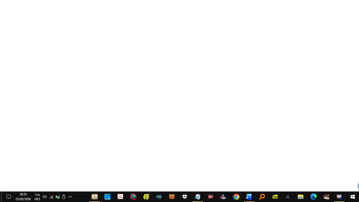

                                        @י.-פל. עדכנתי לגירסה החדשה 566 והוא שכח איפה נמצאת הספרייה,
                                        גם לאחר שניתבתי אותו ידנית למקום שנמצא הקובץ SEFORIM ["C:\Users%\AppData\Roaming\io.github.kdroidfilter.seforimapp\databases\seforim.db"]
                                        הוא הודיע שכאילו מצא, לסגור ולפתוח שוב, והתוצאה [נפתח במסך ריק]:
                                        • ששמעוןש ששמעון
                                          #79
                                          @ששמעון כתב בעדכון | בעיות בגרסאות הDB? רק כאן, ורק אם הגרסה שלכם מעודכנת!!!:
                                          מי אמר שזה מתאים?
                                          זה בכלל לא מתאים!
                                          • ששמעוןש
                                            ששמעוןש
                                            ששמעון
                                            #80
                                            אתה צודק, זה כנראה של זית, אז מה אני צריך לעשות?
                                            להוריד את כל הספריה מחדש? עשיתי ראש קטן וחיפשתי באווריסינג, חוץ מזה לא היה עוד קובץ כזה.
