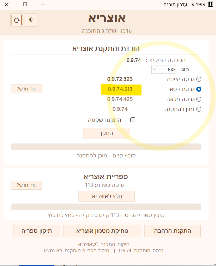

התקנתי את הגירסה החדשה [511] מאיזו שעה היא?

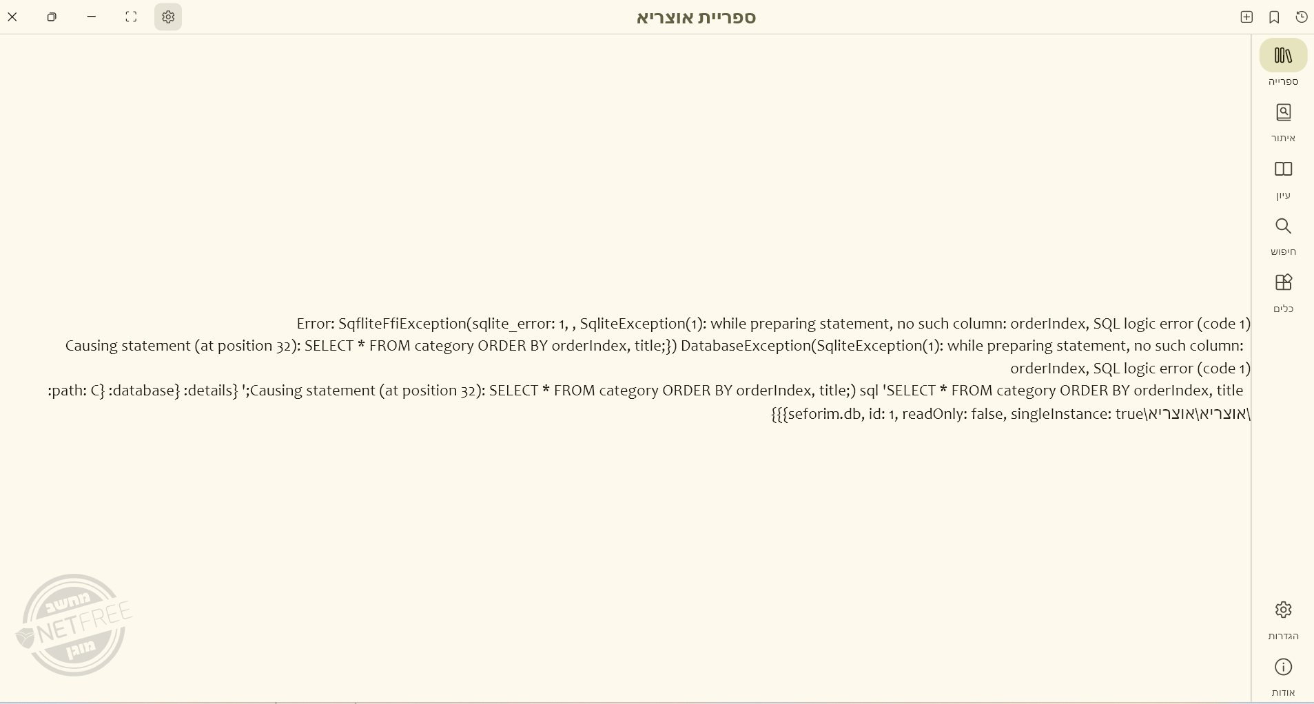

וזה מה שקיבלתי בעמ' השער. כל שאר הספרים נעלמו...
[אינו מזהה את מסד הנתונים?]

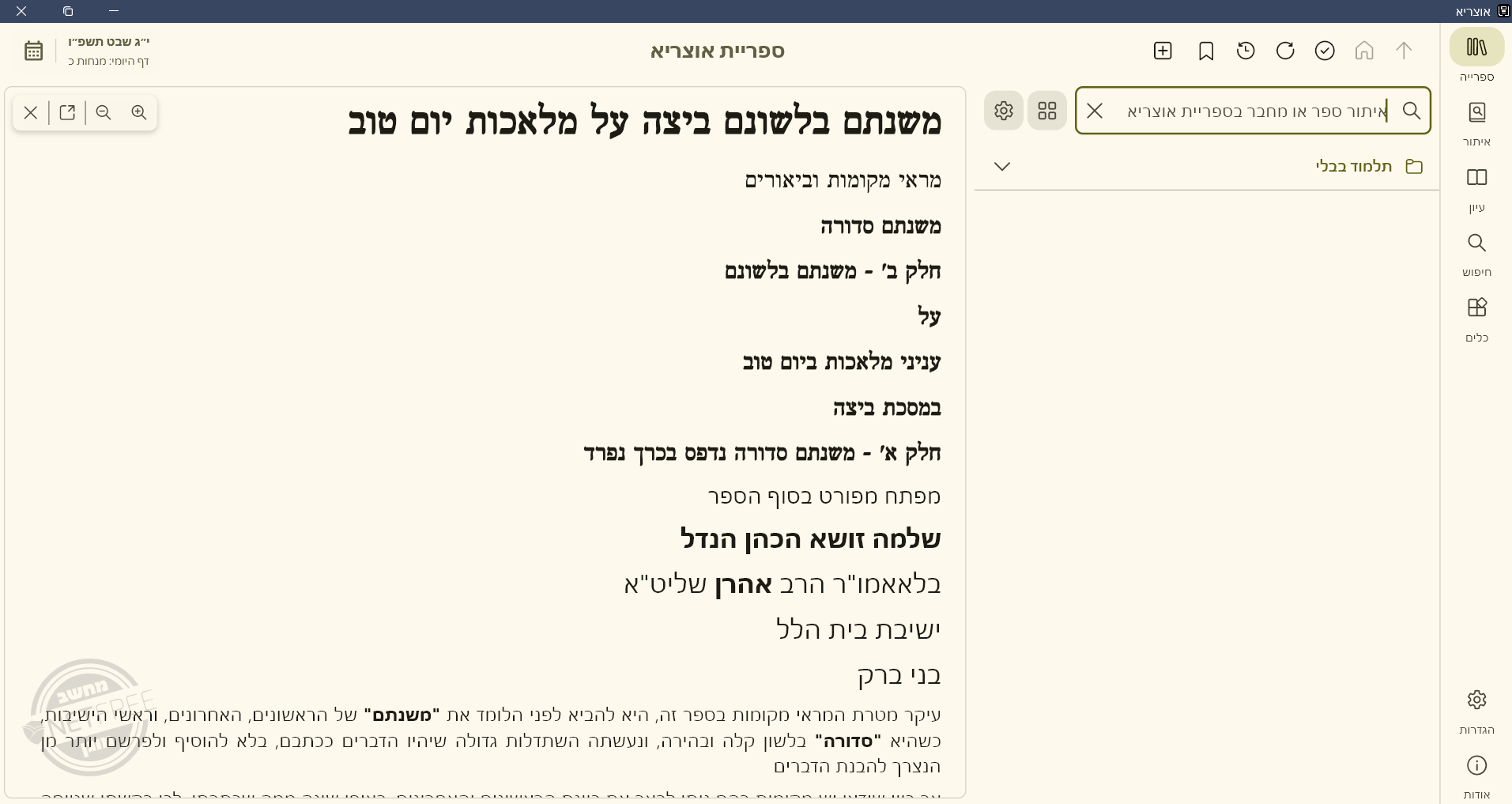

חזרתי לגירסה הקודמת - ואמנם הספרים מופיעים [מה שכבר היה פתוח ב'עיון']

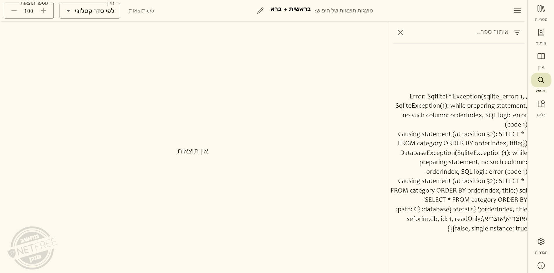

אבל עמוד הכניסה נראה כך:
ובחיפוש - זו התוצאה:
@י.-פל. נ"י - מה קרה ?
קרא לי בעבר וסודר רק אחרי החלפת DB
פשוט מאד התקנת גירסה שלא מתאימה לdb ולכן לא מופיע לך תחזור לגירסה מתאימה וזה הסתדר
ואולי כדאי לבקש שיעלו גירסאות כאלו במקום אחר @י.-פל. -
ואולי כדאי לבקש שיעלו גירסאות כאלו במקום אחר @י.-פל.@נצח-ישראל-לא-ישקר כתב בבעיה | הגירסה החדשה [513] תקולה ומתקילה [חלילה] ?:
ברור!
זה הסיבה!
@י.-פל. אולי הגיע הזמן שיפסיקו להעלות גרסאות שלא תומכות ב-DB? -
ברור!
זה הסיבה!
@י.-פל. אולי הגיע הזמן שיפסיקו להעלות גרסאות שלא תומכות ב-DB?@יהודי-צעיר כתב בבעיה | הגירסה החדשה [513] תקולה ומתקילה [חלילה] ?:
ברור!
זה הסיבה!אני לא מבין בזה, אבל יותר מסתבר שזה כן מזהה DB, בשגיאה שם מוזכר sqlit.
הייתי מנחש שזה קשור לdb החדש, אבל אין לי מושג. -
הגירסה האחרונה היא לא DB
נקודה!
אין בה אייקון של מסד נתונים, נכון? -
גירסת DB שיוצאת נראית עם הקדמה קודם:
אל תוריד גרסה זו, אם לא קראת את המדריך, פה: https://forum.otzaria.org/topic/28/עדכון-גרסת-הdb-יוצאת-לדרך-למשתמשים-אמיצים-בלבד-הדרכה
ענף: MTDB+devהגירסה האחרונה בלי ההקדמה הזו...!
אני לא חוזר בי.
בשגיאה כן כתוב אזכור לDB, לכן נראה לי כשזה הבעיה. -
בהצלחה!
אני יודע מה אני אומר
@איש-שלו תתקין גירסה אחת קודם הכל יעבוד לך מצויין
https://github.com/Otzaria/otzaria/releases/tag/0.9.74%2B511 -
