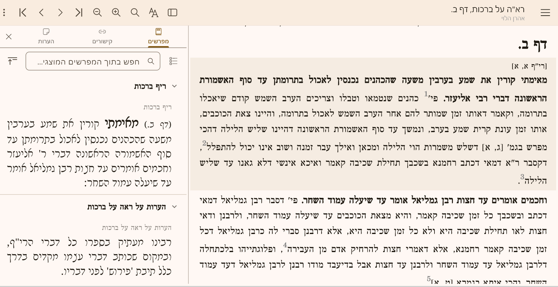

              אצל לא מתיאש כל ההערות על ספרים נשארו בתוך הקבצים, עי' ראה על ברכות...
              הרבה ספרים ללא קישורם לספרי מקור אותם באים לפרש , למשל ראה על ברכות
              ופונקציית קישורים של ספריא נמחקה לחלוטין

                @יהודי-צעיר כתב בבאג | מפרשי הטור "בח" ו"בית יוסף" היו בגירסה 0.2.3 וכיום אינם מפרשים עוד!:
                ברוך בואך!!!
                נעלמת לנו!!!
                מה הכוונה שחסר לו דברים???
                • יהודי צעירי
                  אצלינו יש עשרות קבצים הערות על...
                  בזית אין - בכוונה... שישאר מעורבב עם הטקסט
                  בפתיחת ראה על ברכות אין ספר שמקושר אליו (כי לטענת זית הגמרא זה מקור ולא מפרש...), ואילו באוצריא מקושר לגמרא והריף
                  אין קישורים בזית, ובאוצריא יש חלון קישורים

                        כן,
                        רק שבהמרה שלנו מספריא זה חולץ לקובץ נפרד, אין לי מושג מי טיפל בזה
                        עי' ראה על ברכות למשל שאצלינו יש לו קובץ הערות על... ובזית אין לו, והטקסט של הספר מעורבב עם ההערות בצורה מחרידה!!!:
                        לעומת זית שהטקסט של הספר מעורבב עם ההערות בצורה מחרידה!!!:

                          @יהודי-צעיר איך באוצריא אתה יודע על איזה מילים חלים ההערות ?
                          הבל הבליםה יהודי צעירי 2 תגובות תגובה אחרונה
                            @Elie-Gambache יש מספרים.
                              Elie GambacheE
                              Elie GambacheE
                              Elie Gambache
                              @הבל-הבלים אבל אני לא רואה מספרים על ההערות
                                זה לא קשור לרא"ה, זה הערות של ספריא, הם קוראים לזה FOOTER
                                הם קיימים במאגר, אני לא מציג אותם, כרגע לא מצאתי דרך נוח בעיניי להציג אותם, רק למקורות זה נראה לי רלבנטי, אם לא לדעתי זה רק מבלבל
                                  בדקתי עכשיו, הספר הזה כפול בזית, כנרא פעם מספריא ופעם מאוצריא כי מספריא קוראים לו רק רא"ה על ברכות והוא כן מקושר לרי"ף, תחפש רא" על ברכות במקום חידושי רא"ה על ברכות, וכבר הורדתי את כל הכפולים בגרסה הבא

                                      @י.-פל. כתב בבאג | מפרשי הטור "בח" ו"בית יוסף" היו בגירסה 0.2.3 וכיום אינם מפרשים עוד!:
                                      @יום-חדש-מתחיל יש כפילות?
                                      בזית כרגע יש, למשל יש 2 פעמים סידור אשכנז, אף שבמולל שלי תיכננתי שכל הספרים שמקורם מאוצריא, הוא לא ייבא אותם ולכן אני גם בודק עכשיו אם אין את אותו ספר בנוסף וזה הוריד את הכפיליות וגם ברא"ה, עכשיו הוא נמצא רק פעם אחת

                                        @Elie-Gambache כתב בבאג | מפרשי הטור "בח" ו"בית יוסף" היו בגירסה 0.2.3 וכיום אינם מפרשים עוד!:
                                        כבר אמרתי לך, זית משתמשת במאגר ישן, שבקושי עבר בדיקת כפילויות.

                                          באמת הרא"ה על ברכות לא נמצא בתיקייה של חידושי הרא"ה.
                                            #45
                                            בראה על ברכות למשל יש מספרים, זה הדרך לדעת
                                            אבל באמת לא בכל הספרים יש
