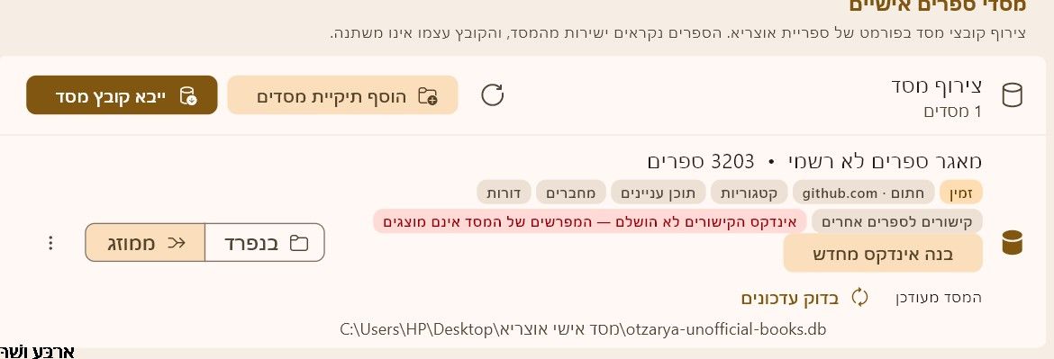

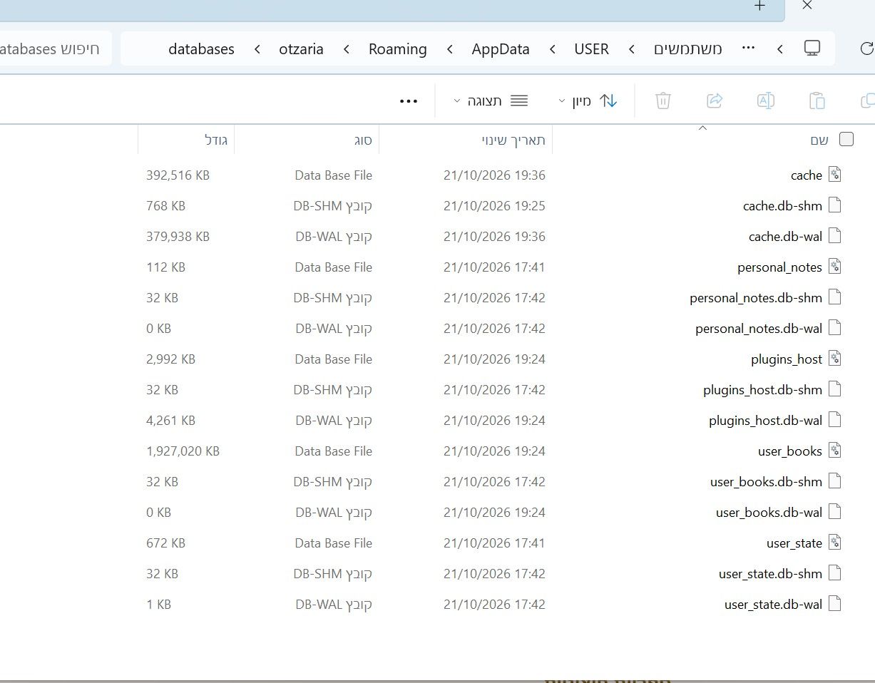

                                לא יודע אם זה באג,
                                יש לי קובץ ששוקל כמעט 2GB
                                אין לי ספרים אישיים מלבד הספרים של @יאיר-דניאל ,
                                בדקתי ולחברים שלי אין את זה,
                                אולי זה של שולחן עבודה,
                                יש לי כמה שולחנות עבודה,

                                  #309
                                  @מצפה-לישועת-ה זה של ספרים אישיים
                                  ח מ 2 תגובות תגובה אחרונה
                                    #310
                                    @פלמנמוני כלומר ? הוא משכפל את המסד ?
                                      מצפה לישועת ה'
                                      #311
                                      הבנתי כך
                                      השאלה היא של מה?
                                      כי זה שוקל יותר מהמסד האישי!
                                      עריכה:
                                      גזרתי את הקובץ והדבקתי אותו במקום אחר במחשב,
                                      (כשאוצריא סגורה, כי כשהיא היתה פתוחה הוא לא נתן)
                                      והכל עובד חלק!
                                      וזה שוקל 4 kb

                                        #312
                                        @מצפה-לישועת-ה כתב:
                                        הבנתי כך
                                        השאלה היא של מה?
                                        עריכה:
                                        והכל עובד חלק!
                                        וזה שוקל 4 kb
                                        מוזר!
