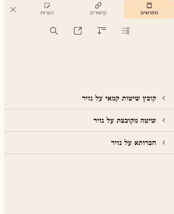

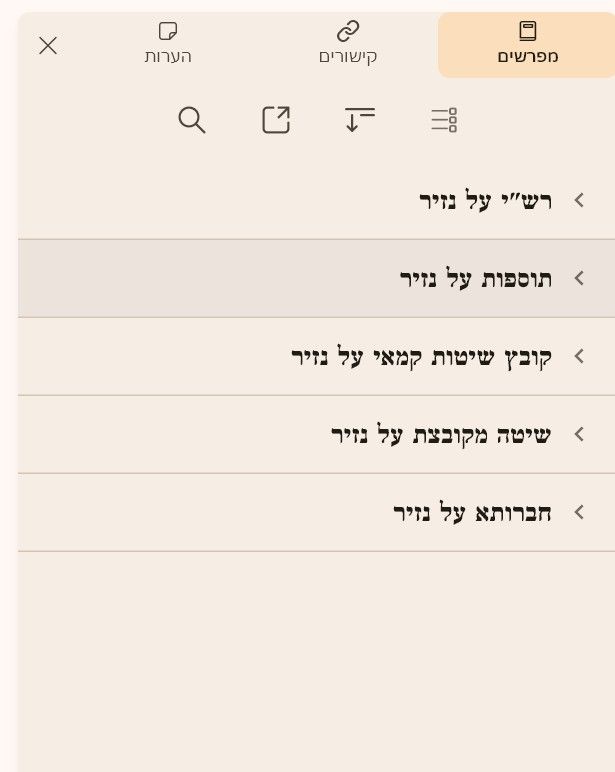

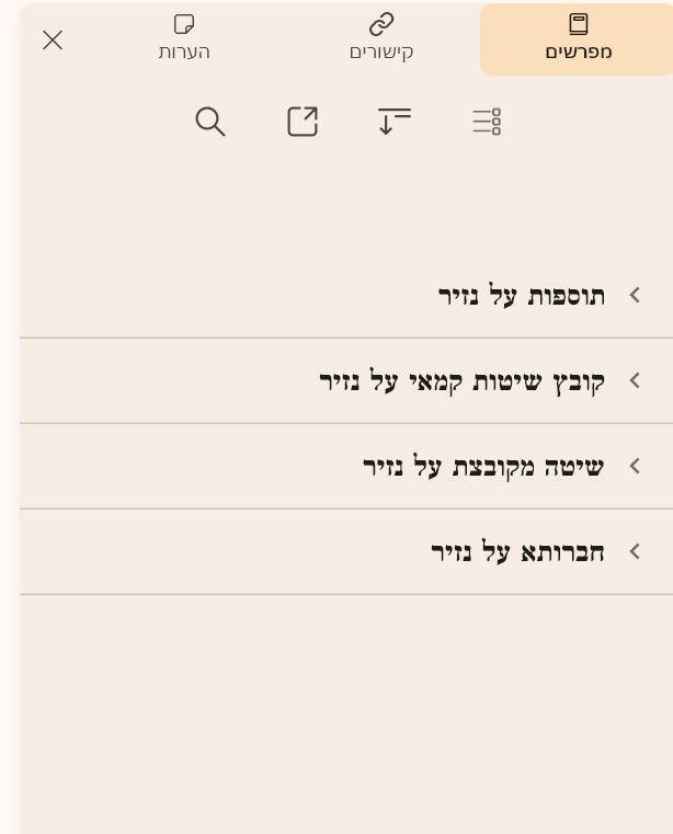

                                        בחלונית המפרשים כאשר המפרשים מכווצים יש באג שכשלוחצים על מפרש פעמיים (לפתוח ולסגור) המפרש מעליו נעלם. מצו"ב צילומי מסך:
                                        זה המראה הראשוני:
                                        כעת, לחצתי פעמיים על תוס' ורש"י נעלם:
                                        וככה זה כשהמשכתי ללחוץ פעמיים על קובץ שיטות וגם תוס' נעלם:
                                        ד תגובה 1 תגובה אחרונה
                                        • צ צדיק
                                          זה המראה הראשוני:
                                          #304
                                          @צדיק כבר דווח ותוקן
                                          צ תגובה 1 תגובה אחרונה
