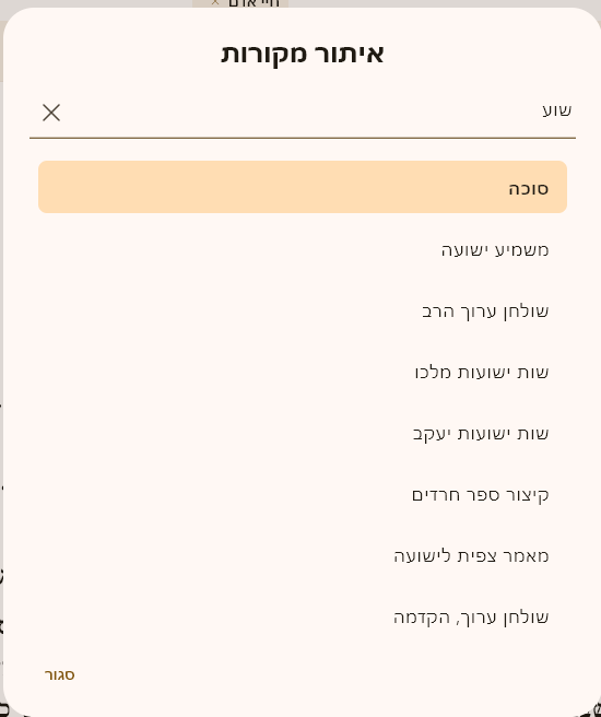

                    באיתור - עדיין יש באגים.
                    הנה לדוגמא בחיפוש שוע - מובא סוכה:
                      כבר כתבתי ע"ז איפשהו, אין צפי לתיקון, זה צריך עבודה יסודית יותר, אולי זה ספציפית כן יתוקן? @י.-פל.
                          פאשלה של הAI ש @elie-gambache הכין איתו את רשימת ההחלפות...
                              אצלי אין כזאת בעייה 🙂

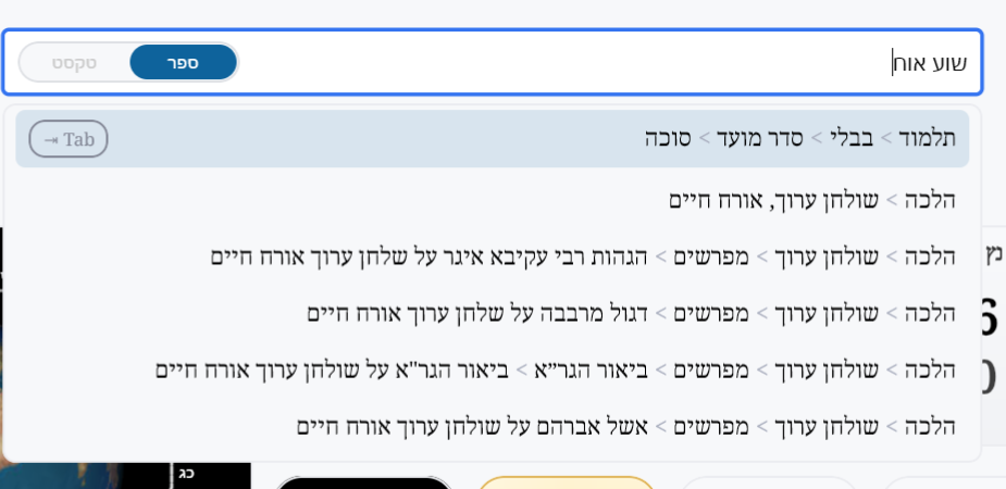

                              @Elie-Gambache כתב בבאג | בעיות בגרסת הDB - כאן!:
                              אצלי אין כזאת בעייה
                              אם לא טיפלת בקובץ acronym, אתה אמור לראות זאת שם במפורש.
                              @הבל-הבלים תוכל לתת לו מיקום מדוייק?
                                אצלי אין כזאת בעייה
                                אני בכלל לא משתמש בקובץ הזה נטו בצורה הזאת
                                      אצלי אין כזאת בעייה
                                      כמו שרואים ברקע 😉 גרסה 0.4.0 😲 😲 😲 אבל כמובן - אל תתייאש!! זה פשוט טעות קטנה בקובץ json.
                                      יישר כוחך על כל המאמצים למען התורה ולומדיה!!!

                                        @הבל-הבלים כתב בבאג | בעיות בגרסת הDB - כאן!:
                                        אצלי אין כזאת בעייה
                                        הא יפה, אז כן רק צריך לתקן את זה בjson
