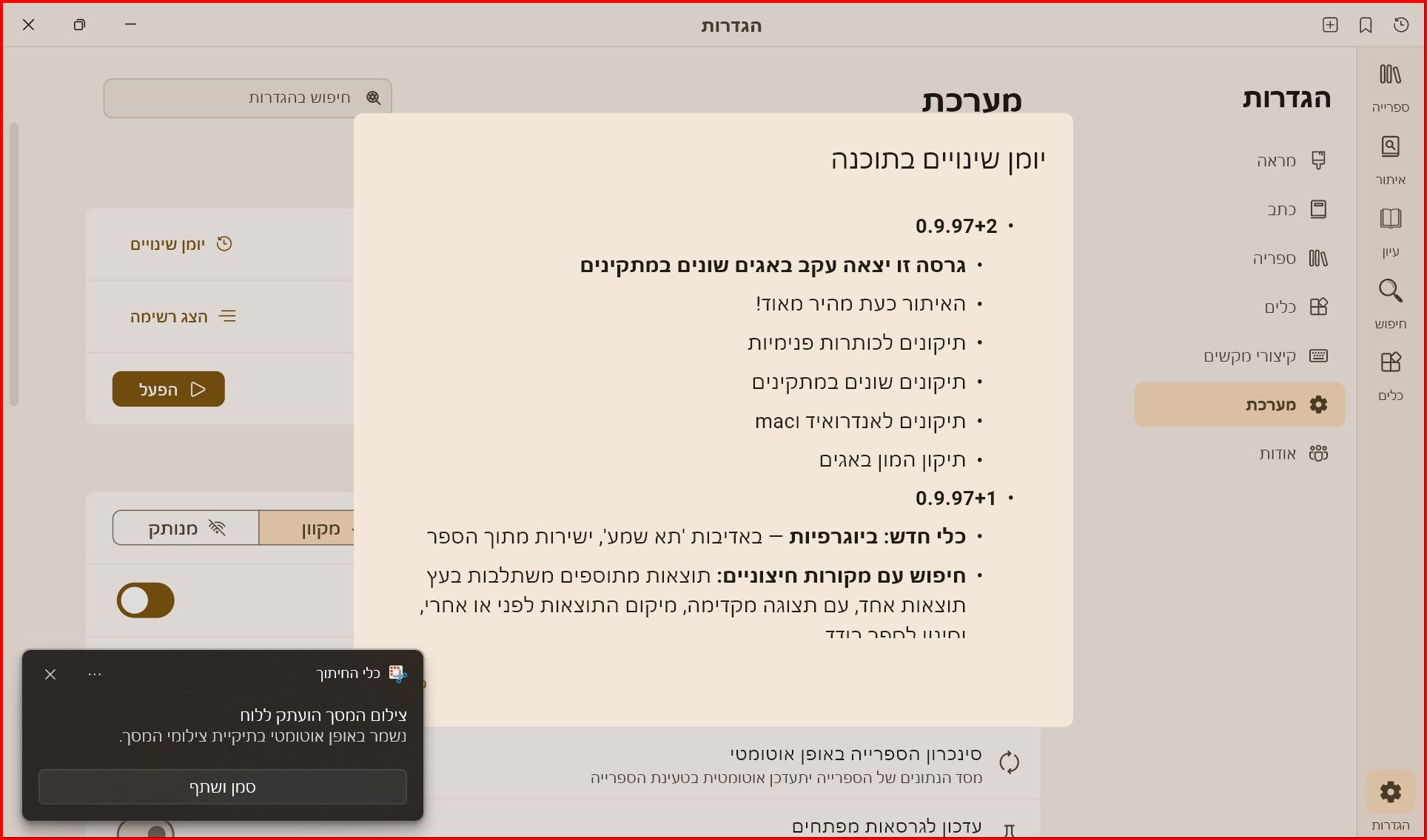

      @אלימיר הוא מבלבל את הראש. באיזה גרסה אתה?
