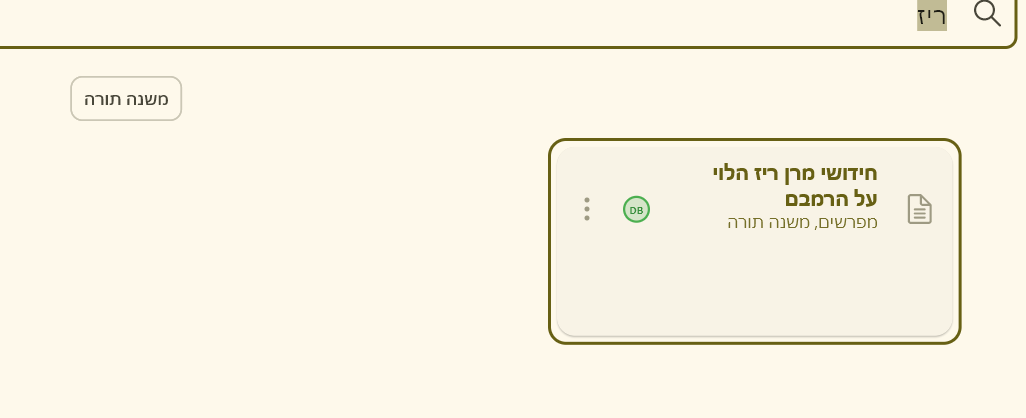

      פלא הכנסתי את מרן ריז הלוי לתוכנה תחת התקיה של מפרשים משנה תורה, אני פותח את אוצריא, הקובץ נמחק מן התקיה, עובר תחת מסד הנתונים (עד כאן נפלא) אך לא נפתח למרות שהקובץ מופיע

      @צפניה זה קובץ וורד?
        צפניה
        #137
        @הבל-הבלים לא זה הקובץ מכאן "חדש! מאגר גיטאב - לספרים מותאמים לאוצריא"

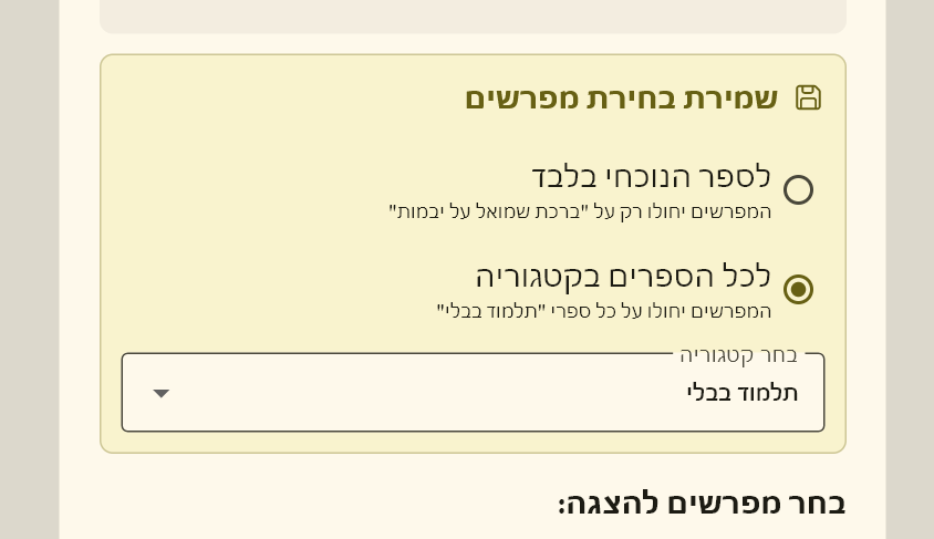

              כהמשך לזה אף שהטקסט לא מופיע בהגדרות צורת הדף פותח לי כךצילום מסך 2026-01-12 022026.png
              ובקובץ רגיל שנפתח הגדרות צורת הדף בצורה הישנה כך ! ||צילום מסך 2026-01-12 022200.png ||

                לא עובד הסיכרון
                ומפרשים בצורת הדף במידה ואין ספרים זה מציג אותו ספר גם בימין וגם בשמאל לדוגמא עורך לנר זה מציג גמ' בימין ושמאל
                ||15588e2a-1ad2-4642-84a7-51f410cad45f-image.png||

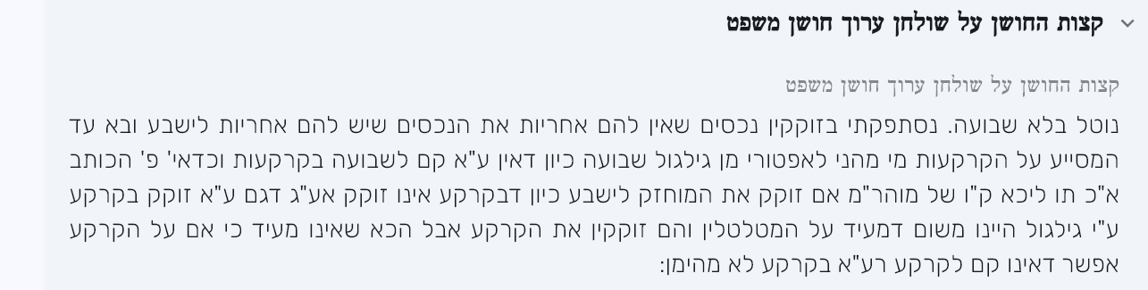

                    כתב בבאג | בעיות בגרסת הDB - כאן!:
                    אם פותחים ספר דרך ספר אחר, לדוגמא ספר של מפרשים מתוך חלונית המפרשים, ונראה לי גם כן ספר שנפתח דרך תוצאות החיפוש, מוצג רק חלק זה מהספר ועוד קצת אחורה, ולא הספר כולו.
                    כשפותחים מפרשים לא מוצג הסעיף והסעיף קטן שלהם, זה נראה חלק מאותו בעיה.חסר הציון של הסעיף קטן.png
                    גם בסרגל הימני כשמציגים את הקישורים הקישורים מוצגים ללא ההפניה בתוך הספר (למרות שהם נפתחים במקום הנכון), להכל לכאו' שורש אחד...
                    ישר כח גדול!!
